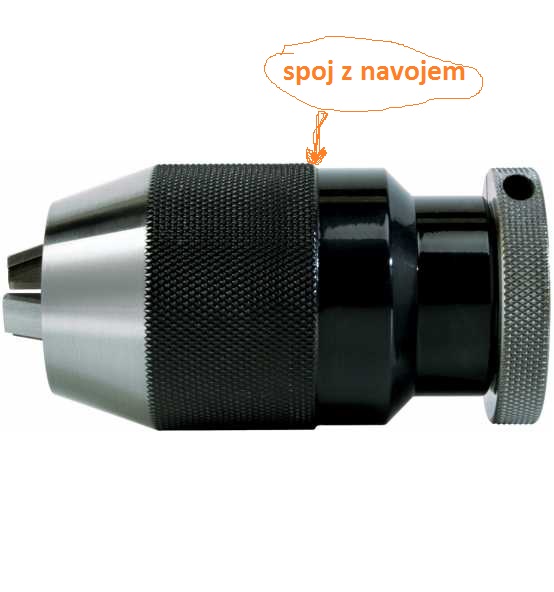

Pred leti sem s to glavo izvlekel konus na pločevini preko vpetja na pinoli , pri tem sem jo zablokiral ,ko sem pritisnil dol . Hočem jo razstavit, pa nisem siguren, če je zunanji del privit z desnim navojem ali levim mogoče ?
Pri glavah ROHM in še enih drugi se bolj nazorno vidi da je iz dveh delov zunanji del , pri tej pa skoraj se ne vidi .
Je že imel morda kdo izkušnje z rastavitvijo take vrtalne glave, Hvala, L.P.

Kolikor jaz te glave poznam se odvije točno tam kjer si narisal, je pa desni navoj.

Glavo sem vpel v stružno glavo na stružnici PA B 22 na narebričenem delu, bilo je na 29 obr. in prijel na gladkem delu z skoraj pol metrskimi rorcangami in se je začela stružna glava celo obračati , dal na 20 obr. je stružna glava obstala , le rorcange so popuščale, ker je vrtalna glava dobro termično obdelana, se skoraj nič na njej ne pozna , a odviti se ne da.....
( če sem jo obrnil konta na gladkem delu pred tem začetnim pisanjem so čeljusti na stružni glavi popuščale., čeljusti na stružni glavi zategnene podaljšano s cevjo ... )

Pojdi malo na you tube pogledat.Napiši keyles drill chuck sem gledal enega,ki je tako glavo razstavil spucal in zalepil navoje,ker se mu je stalno odvijala.Po moje jo malo pogrej z ind. fenom,da lepilo popusti.

V življenju se dogajajo včasih tudi kakšne težko pojasnene stvari. Ni mi jasno kako bi morala glava zablokirat, ker sem jo dal v pinolo in izvlekel z njo ( ker je imela primeren konus ) v RF pločlevino izvlek . Bila je samo aksialna sila z ročico na pinoli, predhodno sem na glavi potisnil 3 prijemalke noter, da so bile v notranosti, po spominu ne do konca, tega je že cca 15 let nazaj, a sedaj je bil levi glavni vijak čist do konca in zablokiran- ni bil zarjevel. Vem, da sem na silo probal obračat, a se ni dalo, Nisem imel prave predstave kako konstruktorsko izgledajo pomembnejši deli v notranosti, pri močnejšem obračanju glave se je na eni strani na polovici poškodoval prečni štift, Tolkel po leven vijaku od zgoraj skoz odprtino, a ni bilo učinka,.Obupal, nabavil drugo, ker sem jo potreboval in pozabil na njo.

Te glave brez ključa so v bistvu celo samozatezne. Ko moment deluje na sveder preko njega teži k obračanju dela glave, ki zateguje čeljusti. In seveda večji kot je moment vrtanja bolj se glava zategne.
Odtegniti je ni nikoli problem. Moje tudi razstavim lahko čisto narahlo. Ni nobene potrebe po lepljenju navoja.
Meni se v teh sveder nikoli ne obrne, v tistih s ključem pa. Za levi sveder seveda niso primerne.
Je pa težava, da so te glave malo daljše, kar je lahko problem pri višini na vrtalnem stroju in tudi večja oddaljenost od mesta vpetja kar pomeni več napake, večje opletanje in manjša togost.

Raje jo ročno zategnem z občutkom, kot, da se sama z momentom, ker potem se zna včasih odvisno od premera svedra , ter nateznosti materiala kar precej preveč zategnit..........( kot Formula 1 , ki maximalno štarta )
