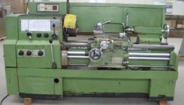

A mogoče kdo ve, če se še kje dobijo rezervni deli (sklopka, zobnik,...) za stružnico Stankoimport 16K20?

Hja, v Rusiji, pa še tam najbrž težko. Se mi zdi, da je bila Stankoimport firma, ki je izvažala stroje iz SSSR, proizvajalci so bile pa različne ruske firme, od katerih je tričetrt zdavnaj zaspalo in jih več ni. V Rusiji nisem nikol videl mašine Stankoimport, ampak so to raznorazni stankostroitelni zavodi. Stanok je namreč obdelovalni stroj-frezerni stanok je rezkarca, tokarni stanok stružnica itd.. Morda, če bi našel kje na mašini, kdo je bil res proizvajalec. Najbrž bo lažje nov zobnik dat delat, al pa lamele za kuplungo.

Hvala vama. Ni pa na tej stružnici nobene oznake. Tip sem našel s pomočjo gugla... Russian lathe. Na firmi imamo tudi stružnico Potisje, ampak naš strugar pravi, da je ta za delo bolj priročna. Struži na njo, če tudi polovica hitrosti ne dela. Menda se je (bo) našel en mojster, ki jo bo popravil.

To je zavod Krasni proletari v Moskvi-enkrat sem na eni prastari njihovi stružnici nekaj malega podrejal dol pri Kursku :D .Poglej na "aokp.ru" -zgleda, da zavod še vedno dela, in sicer navadne in CNC stružnice, piše pa, da se za stružnice še vedno dobi rezervne dele-ko sem gledal seznam, tud za 16K20, tako da se ti splača povprašat. Verjetno, če delajo CNC jke, da imajo koga, ki tud angleško razume, čeprav Rusom jeziki niso glih jaka strana. Če gledaš pod "zapasnie časti ali tudi zapčasti" (rezervni deli), boš videl, da imajo za 16K20 objavljen načrt predležja z oštevilčenimi sestavnimi deli-dejansko sestavno risbo s kosovnico menjalnika in kataloškimi številkami, pol bo pa že lažje kaj zment se. Če pa ne bo šlo angleško, srbsko Rusi kolkr tolk zastopjo.

Četudi je ta stružnica starejša kot jaz, že ima "džojstik" za hitri pomik vzdolžnega in perečega suporta, tudi konjička ima na "zračni blazini", kar leti po vodilih.
