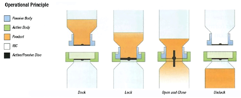

Kakšna kapljica, ...v farmaciji se uporabljajo alfa beta loputni ventili... Ne vem pa, če se dobijo v tako majhni izvedbi, pa tudi cena verjetno zate ne bi bila sprejemljiva.
Malo sem se pohecal, mogoče bo pa za koga drugega uporabna informacija, ali pa kdo vzel za izziv in ti jih izdelal.
