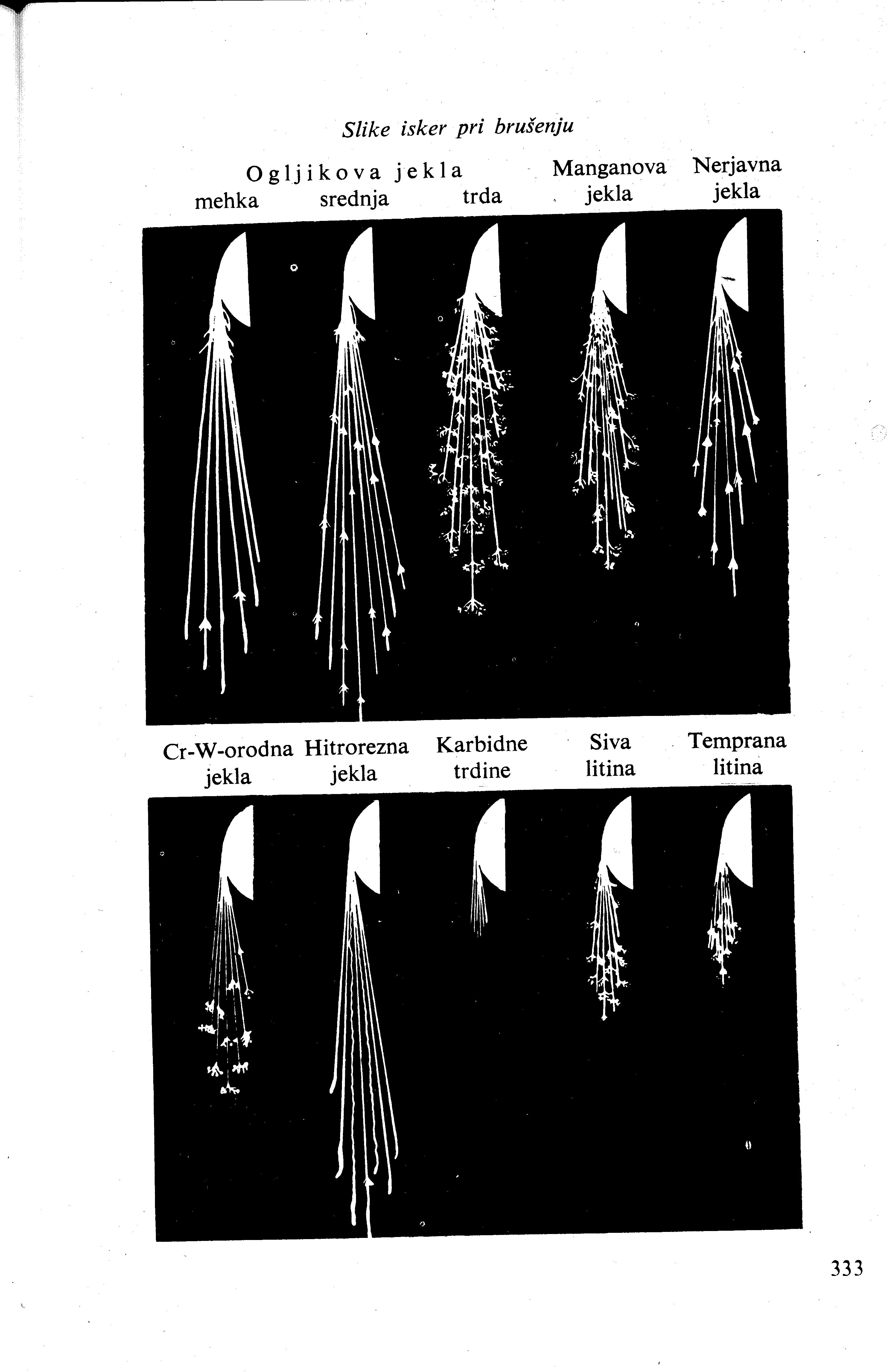

Zanima me vaše meneje iz kakšnega materijala so noži balirke. Rabil bi zavarit pri luknji kjer nož drži, da sam od sebe ne pade iz ležišča. S čim bi poskusil zavarit. Materijal noža je mehek ga enostavno vrtat, če pa ga brusim z fleksom so iskre majhne in svetlče kot pri prskalici.

OdgovorNapisal/-a vili » 17.12.2020 21:19
poglej tole pa primerjaj tvoje prskalice, slika iz kraut-a:

Najbrž je kakšno jeklo za poboljšanje, pa na ostrini površinsko kaljeno. Varjenje bo problem, ker se bo na mestu segrevanja kalilo-rado bo zraven vara odletelo.

OdgovorNapisal/-a susa » 18.12.2020 22:38
glede na slikice bi rekel srednja slikica ogljikova jekla -trda,
Površinsko ni kaljen je tudi na ostrem delu mehek, je pa tudi res, da je to poljski izdelek tako, da ni kaj preveč za pričakovat. Bom kar z co2 poskusil ?, če bo bo,če ne pa v smeti.
