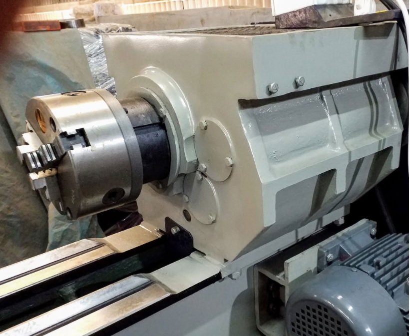

OdgovorNapisal/-a Andrej Vrbec » 4.3.2021 13:43
Zanima me, kaj menite o takile stružnici. Delajo jih v Indiji. Ali ima kdo kakšne izkušnje, oziroma je iz druge roke slišal kako se obnesejo? Tale na slikah stane cca. 2000EUR. Višina do centra je 175mm, razdalja med konicami je 1000mm, luknja v vretenu je fi50mm, tehta 1 tono in ima 2,2kW trofazni motor. Ali je lahko pri uvozu v EU problem če stroj nima CE oznake? Ali je uvoz brez CE znaka sploh mogoč?

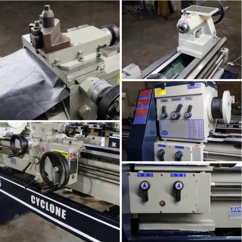

Še ena fotka.

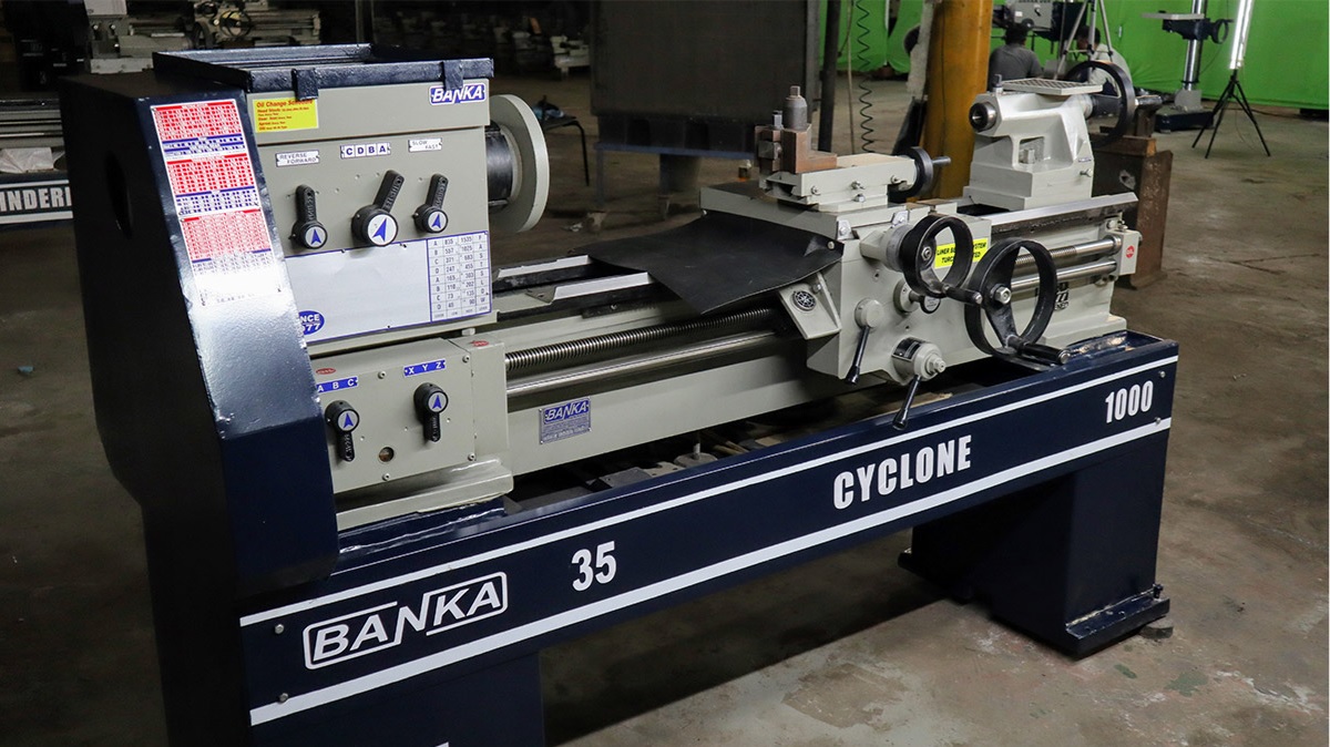

Še ena.

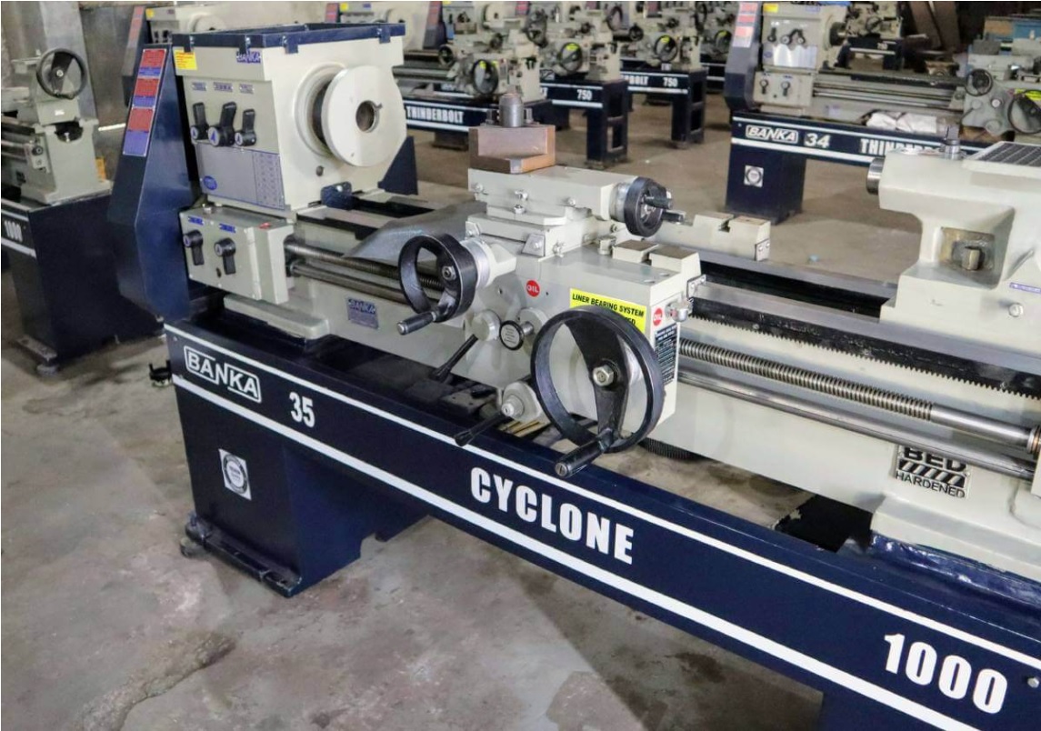

OdgovorNapisal/-a borisk » 4.3.2021 14:08
Imam nekaj izkušenj z uvozem strojev iz vzhodnih krajev.
če uvažaš kot fizična oseba, se ugotavljanje skladnosti CE ne preverja.
Če uvažaš kot podjetje, rabiš ob carinskem postopku predložiti:
izjavo o skladnosti
navodila za uporabo (vsaj v angleščini)
račun
dokazilo da ima stroj CE oznako (velja fotografija)
to je potrebno predložiti, in potem lahko pride tržna inšpekcija prekontrolirat če je vse tako kot mora biti.
če ne želiš težav naj špediter ureja sam prevoz in carinjenje. sam imam dobre izkušnje z špedicijo DAJ iz Celja, verjento je dokrih še več
Zdej kar se tiče klasičnih drepankov, vsak kitajc ima že CE za drepanke, itak jih delajo po 4 različnih odlitkih, vsi "iste"
Trenutno je problem logistika. Trenutno je prevoz 40 čeveljskega kontejnerja iz kitajske 8500$, običajna cena je 2500$, s tem da na kitajskem ni preznih kontejnerjev... totalni kolaps..
