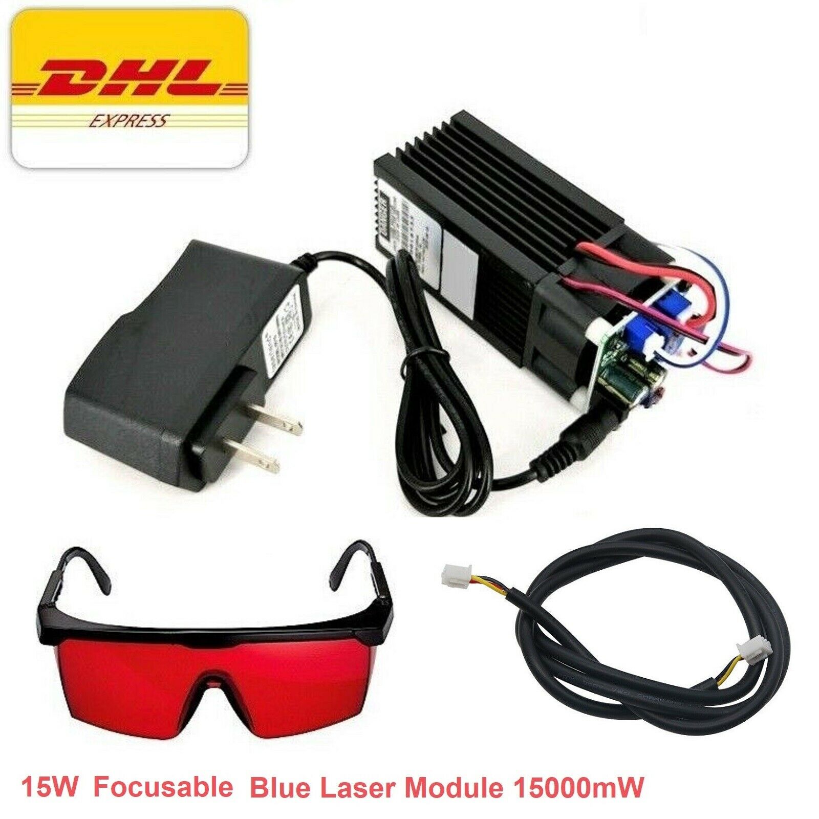

Uporabljam doma narejeni 15Wlaserski gravirnik. Uporabljam kontroler Eleksmaker mana se. Kupil sem 30W laser, ampak mi ga ne zažene. Po funkciji naj bi bila podobna, tudi 3pin priklop. Prosim za pomoč! Hvala

napajanje je isto 12V/5A. Oba imata 3PIN za priklop. Nimam pojma zakaj ga ne zažene, tudi ventilatorja na njem ne.
stari laser
novi laser

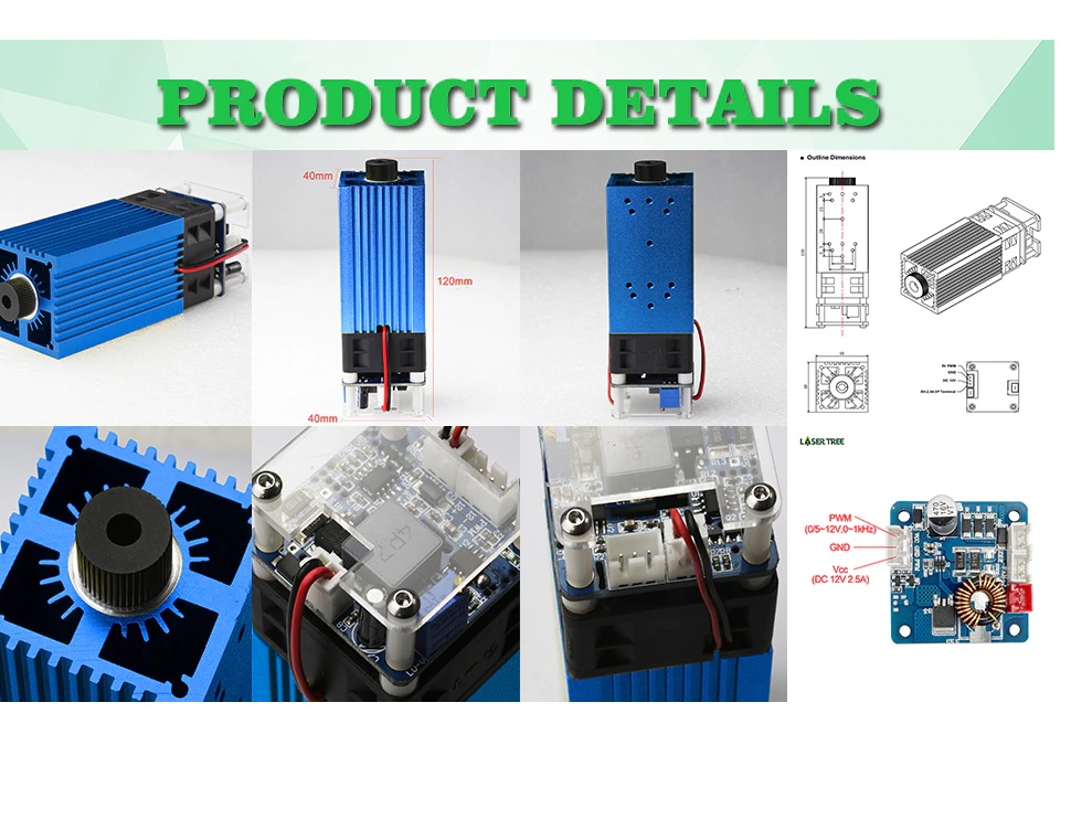

Mogoče so Pini zamenjani.

OdgovorNapisal/-a pukl » 20.11.2021 10:06
Kateri pin pa je potrebno zamenjati, da ne bom kaj skuril?
LINKA:
https://www.ebay.de/itm/143401522272
https://www.aliexpress.com/item/1005002 ... 4c4du4eyRZ

Najboljše premirit z multimetrom kje je vcc torej konstantnih 12v kje je gnd ground (zemlja) pwm pulzno širinska modulacija na dovodu kjer imate to izpeljano. Na ploščici tako ali tako piše kaj je kje.
Nisem ziher lahko pa da je kaj narobe z laserjem in vezjem. To pa so ugibanja.

OdgovorNapisal/-a pukl » 21.11.2021 9:28
Simon, hvala za pravilni odgovor. Res je bilo potrebno obrniti PIN. LP. :D
