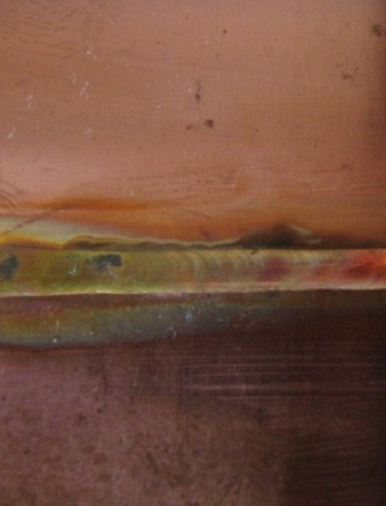

OdgovorNapisal/-a jan.23 » 13.1.2022 18:23
Vili, varjenje bakra je šala mala.
Že pokojnega dr. Ivana Polajnarja sem navdušil nad varjenjem rdeče-rdeče in tudi belo-rdeče.
Žal je prej preminil, kot je zaključil rdeče belo raziskovalno delo. Naj počiva v miru.
... nekaj sem želel komplicirati, pa je podučil, da mora biti diplomska naloga ena lepa zgodbica...
Če bi ga prej spoznal, bi mi bil zagotovo somentor.
Za to spodnjo slikco sem pa dobil + točke pri dr. Marici.

jan : krasno
polajnar me je imel na EWE, ja sem ga poznal krasen varilec, dobro malo mi uhaja spomin oprosti, samo je govoril, da je baker dosti "zaheban"..., ga nismo pa nikoli varili...

OdgovorNapisal/-a Demz » 13.1.2022 19:29
Mene tudi zanima, kako se vari baker. Baje da gre po TIG, samo nisem nikoli probal.
Se to dela pulzno? Pa - kako gre tu polariteta?
Jaz vidim glavni problem, ker je tako dober toplotni prevodnik.
