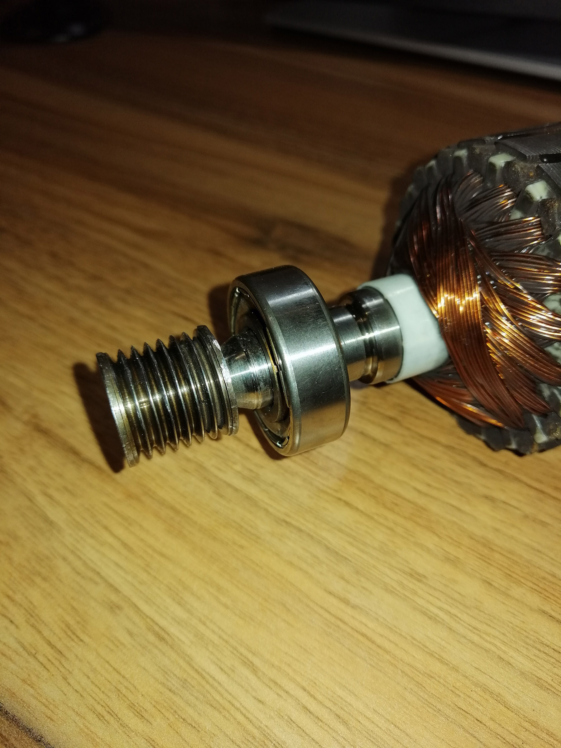

Zdravo,
kako bi lahko dobil dol jermenico rotorja iz elektromorja pralnega stroja. Oba ležaja sta zanič, zadnjega sem dobil normalno dol, sprednjega pa bi najprej moral tole malo jermenico spravit dol nato lahko brez težav potegnem dol ležaj. Z abcigerjem ne gre nič, sem že rahlo poškodoval jermenico da sem jo rahlo pilil da je spet brez ostrih robov....
A se dobi kako namensko orodje za snemanje takih manjših jermenic ali se kako drugače lahko tole brez poškodbe ali nasilja potegne dol da pridem do ležaja?
v priponki slika rotorja

OdgovorNapisal/-a hine » 2.2.2022 1:21
Seveda obstaja. Slika

OdgovorNapisal/-a sanka » 2.2.2022 7:52
ups, celo imam doma prešo...malo sem pozabil na tole....hmmm 5 tonska preša bo spravila dol tole jermenico? Malo iznajdlivosti bo poterbne...
Tale video sem tudi videl včeraj, to bo mnda še zadnja opcija pred brusilko in kasneje iskanjem nove jermenice.....
lps
