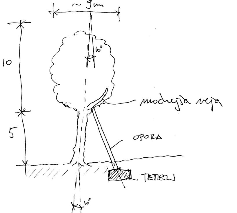

Gre za eno kostanjevo drevo, ki je rahlo nagnjeno in naj bi imel neko zgodovinsko vrednost. Deblo je premera cca. 85cm, znotraj je votlo. Z rezistografom je bilo ugotovljeno, da debelina zunanjega zdravega dela debla variira nekje od 8 do 25cm. Predlog arboristke je, da se drevesu nudi dodatno oporo na strani, kamor je nagnjeno. No, moja naloga je, da ocenim silo v tej opori. Hkrati pa sem zelo omejen, saj naj bi bila opora del ˝umetniške˝ instalacije pri zunanji ureditvi. Torej samo ena podpora.
Poleg ocene sile vetra vidim še naslednje probleme. Glavnino sile bo predstavljal veter, saj v času montaže podpore drevo stoji samo. Torej, ko ne bo vetra, bo sila v podpori praktično nič oz. nekaj malega zaradi teže prirasta novega materiala. Če drevo podprem z ene strani, so vse druge smeri še vedno kritične, saj ne bodo podprte. Recimo, da s podporo varujem objekt, ki je na strani kamor je drevo nagnjeno. Sila vetra, ki zna biti velika, vnaša v podporo relativno veliko silo. Manjši problem nastane v primeru, ko veter piha v nasprotno smer in je opora v nategu. Ker bo sila lahko precejšnja, imam težavo z dvigom temelja. Razmišljal sem o podpori, ki ima možnost pomika +- npr. 5cm. Torej pri prevzemu sile vetra najprej sodeluje samo deblo z upogibno nosilnostjo. Ko se le ta upogne in ko pride do določenega zasuka v območju korenin, se izvede na vrhu debla pomik tistih npr. 5cm (predpostavka), takrat pa nastopi podpora kot pomoč deblu. Problem, ki se mi poraja je ocena tega pomika in nosilnost. Če nosilnost debla močno precenim, potem silo v podpori podcenim, s čimer pa lahko tvegam uklon podpore. Zato se zmeraj bolj nagbam k rešitvi, da celotno tlačno silo v podpori, ki nastopi kot posledica delovanja vetra, prevzamem s podporo. V nasprotni smeri pa bi izvedel takšen spoj, da bi se podpora aktivirala po hor, premiku vrha debla za npr. 5cm. (vsota nosilnosti podpore in delne upogibne nosilnosti debla). Če pade, pač pade.

OdgovorNapisal/-a fikus_ » 21.3.2022 11:09
S takšno podporo boš samo prenesel kritično mesto nekje z debla na mesto vpetja podpore. Poleg tega bo zaradi podpore nastala poškodba na lubju drevesa (drgnjenje) in z leti oslabljeno mesto zaradi trohnobe. Kostanj in mnogi drugi listavci ne zaščitijo poškodbe lubja s smolo, zato začne tam drevo trohneti.
Za mesto vpetja podpora drevo, bi predlagal, da se zvrta luknja in uvije vijak z grobim metričnim navojem. Mesto vstopa vijaka v les pa da se zaščiti s kakšno cepilno smolo (oz. kakšno drugo elastično smolo). Če greš gledat npr. na Youtube, vidiš te rešitve pritrjevanja pri gradnji drevesnih hiš.

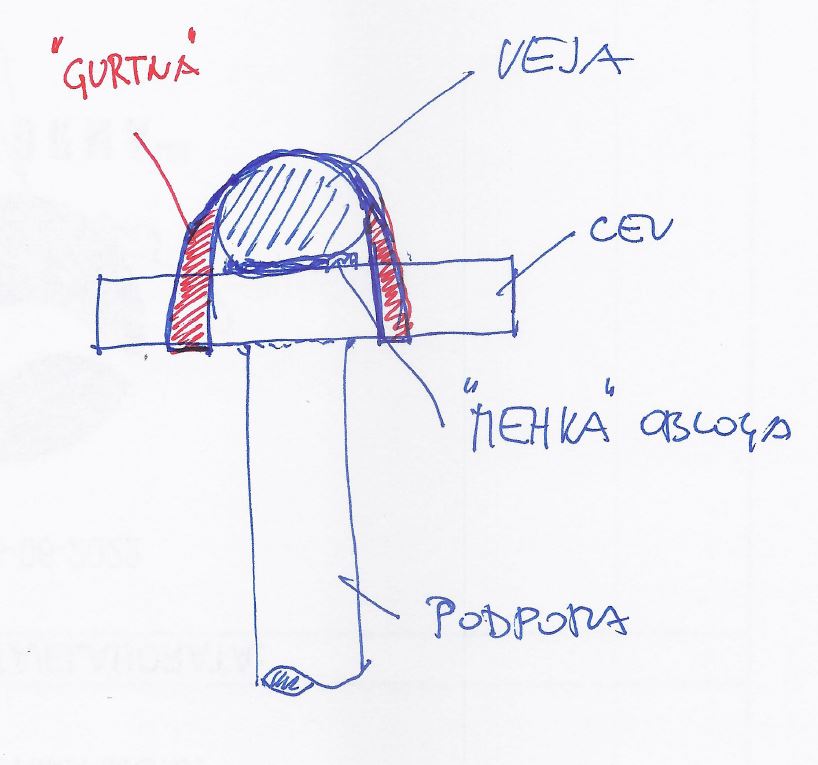

OdgovorNapisal/-a runocar » 21.3.2022 12:42
Hvala za predlog.
Ob vsakem primeru med podporo in vejo kostanja pride neko mehko ležišče, objetje pa s trakom kot npr. gurtna (nek povoj).
Kritično mesto v deblu je verjetno nekje malo nad tlemi, kjer je deblo že votlo in zunanji del ˝zdravega˝ lesa načet v smislu odprtine. Prav tako so momenti tam največji. S podporo moment v deblu bistveno zmanjšam, poleg tega razbremenim korenine v primeru močnega vetra. Toda le če je veter v smeri podpore :-? V bistvu se pomikamo proti ideji, da ščitimo še samo sosednji objetk, proti kateremu je drevo nagnjeno. V drugih smereh ni objektov.

OdgovorNapisal/-a Žerjavar » 22.3.2022 15:43
runocar napisal/-a:Gre za eno kostanjevo drevo, ki je rahlo nagnjeno in naj bi imel neko zgodovinsko vrednost.... Predlog arboristke je, da se drevesu nudi dodatno oporo na strani, kamor je nagnjeno.
Jaz bi računal silo vetra kot, da je listje popolnoma zaprlo krošnjo. Ker je opora ena sama z obremenitvijo na tlak (uklon), bi z zmanjšanjem sile vetra za kakih 10 do 40% zelo malo prihranil na ceni podpore. Ker ni problema, če bo veter podrl drevo v drugačni smeri, je treba poskrbeti, da bo podpora vedno podpirala, kljub prešnjim premikom krošnje, (bočno, v nasprotni smeri, ..). Natega ne rabi prenašati. Opora naj bo v smeri bližnjega objekta, ne v smeri nagnjenosti debla

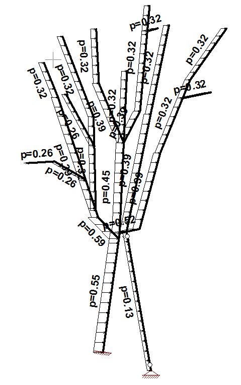

Z obtežbo krošnje kot krogle pa se zmeraj bolj strinjam. Sem naredil poskusni model z upoštevanjem močnih vej (od debla naprej je kar nekaj debelih vej, ki se jih lepo vidi, ko na drevesu ni listja in so premera od 20-40cm. Izračunal sem sile na posamezno vejo in jih čez palec pomnožil s faktorjem 2, da sem ˝zajel˝ vpliv drobnejših vejic in listje na njih. Rezultati so bil (verjetno mal srečnega naključna) precej podobni, kot če bi upošteval rezultanto na zaprto kroglo. Recimo 10% razlike v sili opore.
Prilagam računski model. Vem, da veter vedno deluje pravokotno na površino. Jaz sem ga v model nanesel zelo poenostavljeno, da se ne bo kdo preveč sekiral ... :-) Pa še samo 2D model sem naredil. za 3D se mi zdi preveč nesmiselno glede na natančnost vhodnih podatkov.

runocar napisal/-a: V nasprotni smeri pa moram izvesti eno takšno vozlišče, ki bo omogočalo, da podpora lahko prevzame tlak, ne more pa prevzeti natega.
Podpora bo verjetno lesena. V luknji temelja se bo nabirala voda in bo les trohnel. Ne luknje v beton ampak le s treh strani omejen žleb. Na gornjem koncu pa oporo podaljšati v dva kraka, ki z obeh strani objameta vejo. Odmik od debla bo zagotovljen s poševnostjo in težo podpore.

Arboristka po prepričanju se ne bi smela strinjati s kovinsko podporo.
Podpora mora biti oblikovana po podprti veji, da se dobi čim večja površina za pritisk. Elastična podloga naj ne bo ravno debela. da bo po deformaciji na vsej površini enako debela in s tem enak pritisk na živi les.
Sem videl kar nekaj podobnih podpor, narejenih iz svežega lesa kot rogovila (iz debla le dve veji v obliki V) med krakoma oblikovano po debelini podprte veje.
Re: Sila vetra na krošnjo drevesa
OdgovorNapisal/-a runocar » 23.3.2022 14:23
Tole se pa čisto strinjam. V mojiem primeru z ravno pečko bodo kontaktne napetosti res prevelike. Bom še malo razmislil. Hvala za konstruktivne opombe.
