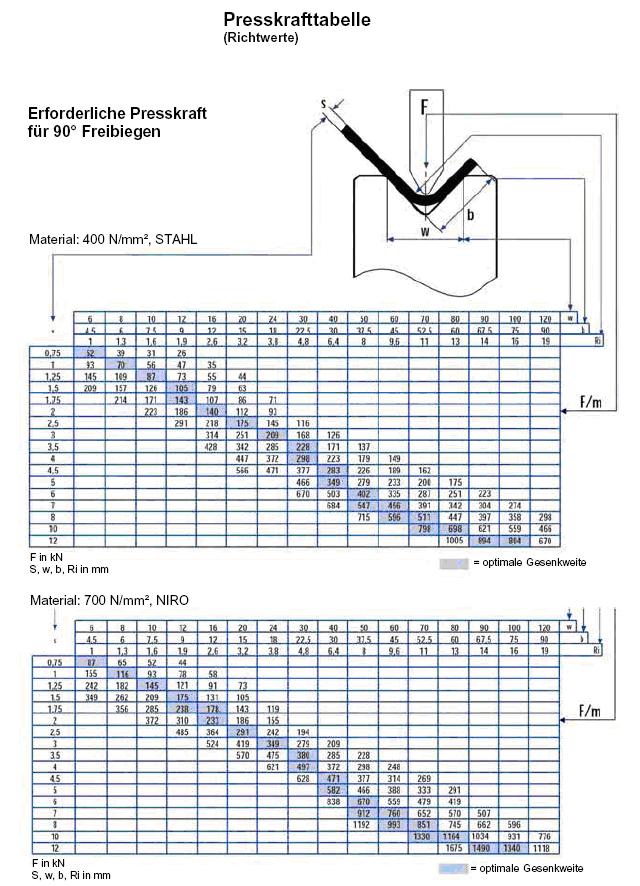

Ali ima kod v lasti Jelšingrad "abkant" dolžine 2.5m 50 ton.
Kakšno debelino jeklene pločevine laho krivim na celotni dolžini.

Odvisno od orodja. Za navaden S235 bo šlo morda do 4 mm za celotno dolžino 2,5 t.m. - če bo matrica V 50.
Tabela Abkant.JPG (112.33 KiB) Videno 2604 krat

Ali je kje omenjena dolžina krivljenja ter podatek 50 ton?

gledam malo tabeli, a ni tam ena oznaka F/m , to bi bila morda tudi lahko sila na en meter???, samo vprašam..., ne se jezit, če sem brcnil v temo...

OdgovorNapisal/-a Demz » 4.4.2022 16:10
