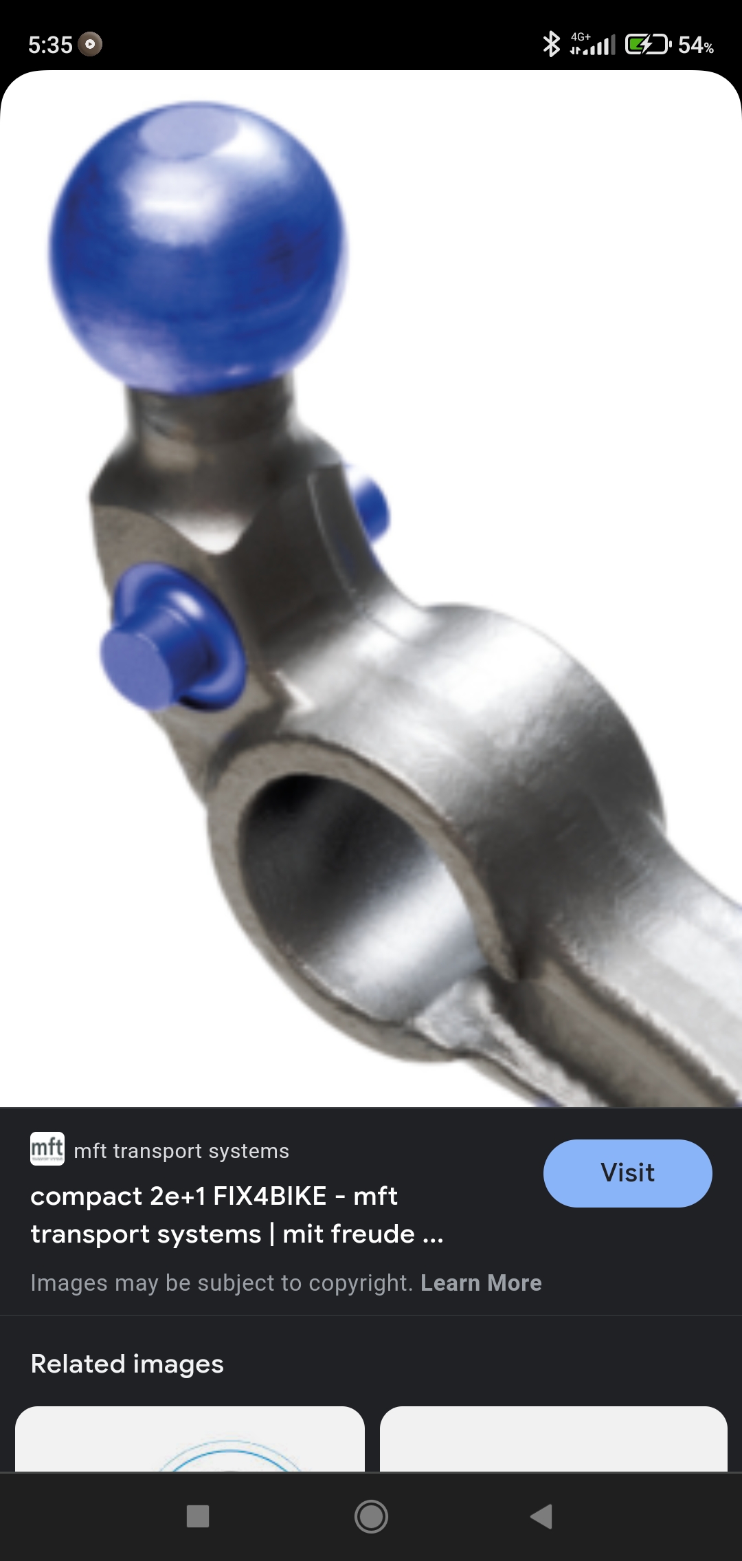

Lep pozdrav člani. Rabil bi hitro pomoč in nasvet. Po nerodnosti sem kupil nosilec za kolesa Thule easyfold xt2, ki pa ni za navadno kljuko, pač pa za kljuke s sistemom fix4bike. Vozim Opla Zafiro letnik 2011 in nebi želel menjavati celotne kljuke. Zanima me kako bi najlažje in najbolj varno lahko izdelal samo snemljivi del kljuke z tem fix4bike sistemom da bo varno za uporabo. To je sistem z dvema zatičema pod kroglo. Kje bi našel točne mere, kateri material bi uporabil in ali bi bilo varno če bi samo na obstoječe dodatno zavaril dva zatiča. Zahvaljujem se za odgovore in vaša mnenja. Andrej Kosi Ljutomer 040710235

Precej odvisno od tega, kakšna sploh je ta tvoja navadna kljuka, zelo pa tudi od varilca, ki bi to naredil. Pa en dober strojnik (vsaj tehnik) naj ti malo naskicira, kako mora biti narejeno, da bo zdržalo. (Jaz bi varilca pred začetkom dela prosil, naj mi pokaže svoj "atest" z Zavoda za varjenje za izbrani način varjenja ... ker sicer lahko na cesti ubiješ nekaj ljudi!)
Če je tako težko napačni nosilec prodati in kupiti ustreznega.

Mene zgrozi vsakič ko vidim to maso biciklov obešenih na samo eni kljuki in da niso nikjer več pripeti ne varovani. Ja.. verjetno so Thule to dobro zračunali in testirali... ampak...
NE PREDELAVAJ tega sam pred vsem pa ne varit po kljuki....

točno to, bog ne daj variti, ker nikoli ne veš kako strukturo boš dobil, a veš kak je osnovni material, ne veš nič, dobro mere pa lahko pobereš z nosilca...

Hvala zaenkrat vsem za odgovor. Verjetno bom ga res prodal in kupil drugega. Thule easyfold xt2 (fix4bike sistem) prodam za 550€. Če kdo pozna koga,ki bi ga zanimalo.
