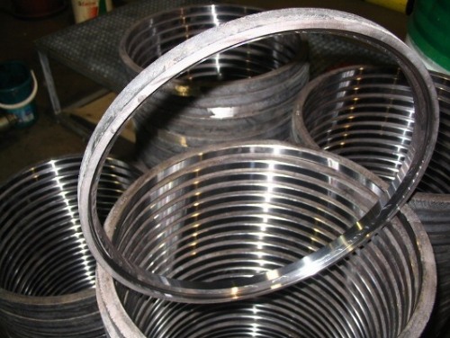

OdgovorNapisal/-a URBY » 23.2.2006 12:06
Takšen je masni obroč- mass ring
