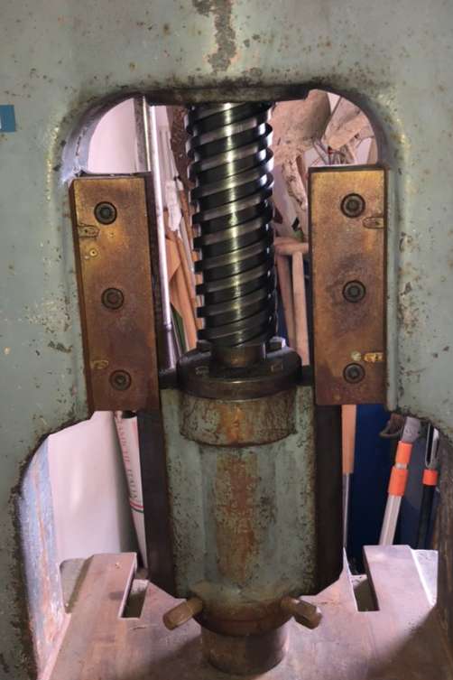

Gledam ročno špindel prešo. Lastnik ne ve koliko pritisne, navoj je premera 70mm. Prilagam sliko.
Ohišje je lito, premer obroča 115cm, skupna teža 500kg.
Kolikšen največji pritisk ocenjujete, da ima - 15t ?

ha ha, špindl preša, ja kar malo zaheban sitem, imaš vreteno-špinfl, matico, noslni jarm in pa "pogon" na fižolovo paro :D :D , to je kolikor se spomnim en obroč cca 1m premera z gvihti???, glej ta preša je verjetno načtrovana na najšibkejši del, kateri pa je ta pa bog ve, ja tako prešo pa lahko hitro preteraš, če boš preveč zagnal "švunkrad", če prideš z malce...,
v firmi smo jo imeli v orodjarni za probavaje orodij..., ja potreben je občutek, da ne zahebeš...

Po sliki je videti kot kvadratni, da je dvojna vijačnica in če je premer 70 mm, kot pišeš, je korak verjetno 20 mm.
Če je zgoraj "kolo" premera 1000 mm in predvidimo obodno silo 500N, potem malo računanja da pridemo na možno silo.
Lahko pa tudi kontrola s strani dopustnega tlaka na navojnico matice, ki je iz neke bakrene zlitine.

Statično ni težko ocenit - koliko lahko z rokami 'prišponaš', potem pa z momenti in vzponom vijačnice, trenje mirno zanemariš.
Dinamično pa recimo, da jo lahko zaženeš z 1 vrtljajem na sekundo ... kinetična energija uteži ... na uč' recimo, da je pot zaustavljanja paha v skrajnem primeru zabijanja v polno cca 1mm (nekoliko je tudi ulitek elastičen) ... se lahko potem kar trudiš, da jo sprostiš.
Dvomim, da jo je kdo šel preračunavat, enostavno so naredili 10 x premočno. Je že kdo videl počeno / slišal zanjo?
Koliko nazivno pritisne pa mora biti povedano v tehničnih podatkih oziroma že v nazivu. Če se ti da, mu pa zračunaj. Ali pa nekje najdi nek konjski merilnik sile; tak za kamione tehtat bo najbrž prešibak in prevelik za gor postavit.

ja fikus, matica je najšibkijši člen, kontrola gre pa na površinski tlak na navoj, ta je pa okoli 30??? N/mm2, če se prav spomnim, dobro lahko greš kontrolirat tudi strig vijačnice, kaj pa, če tista dva gevihta zateraš z neko silo dobiš neko kotno hitrost - kinetišno energijo???, pojma nimam, a bo to še vedno sila na nevem kaki ročici 500 N, ko bo pehalo pritisnilo na nevem kaj..., dobro malo heca, za sive celice..., ma bo uletu prjatu "žerjavar" pa bo vse naložil, men se res ne ljubi, malo heca..., sila na špindl preši gre lahko zelo visoko, samo ugibam...
lahko pa silo "izmeri" okvirno z upogibom nekega znanega nosilca, ali pa s hidravličnim cilidrom...

Ja, s hidravličnim cilindrom in manometrom se da to elegantno.

ma kaj naj zdaj, pol "kariere" sem bil na vodi..., jebiga, pa ti butne tudi kaka malo bolj čudna ideja, manometra namenoma nisem dodal, malo mislite...haha :D :D :D , dobro nimaš pa primernega valja v vsaki "trafiki", da ga boš dal pod pehalo
lahko gre pa tudi z okvirja, vertikalna nosilca, pa dopustne napetosti, pa presek-površina pa malo računanja pa je, res nekaj okvirnega...
tisto o nosilcu je bilo pa mišljeno: dve podlogi gor pa lajšta in meri poves v elastičnem ali pa že v plastičnem deformacijo, kot na kakem "trgalniku"..., pa zopet malo poračunaš... :D :D

tako na uč, ja bo kar nekaj ton... :( :( :D :D, saj si že sam ugotovil..., tko na blint..., no nebi bilo pa nič hudega vsaj majčkeno zagnati "sive celice", da ne leti vse z mreže...
