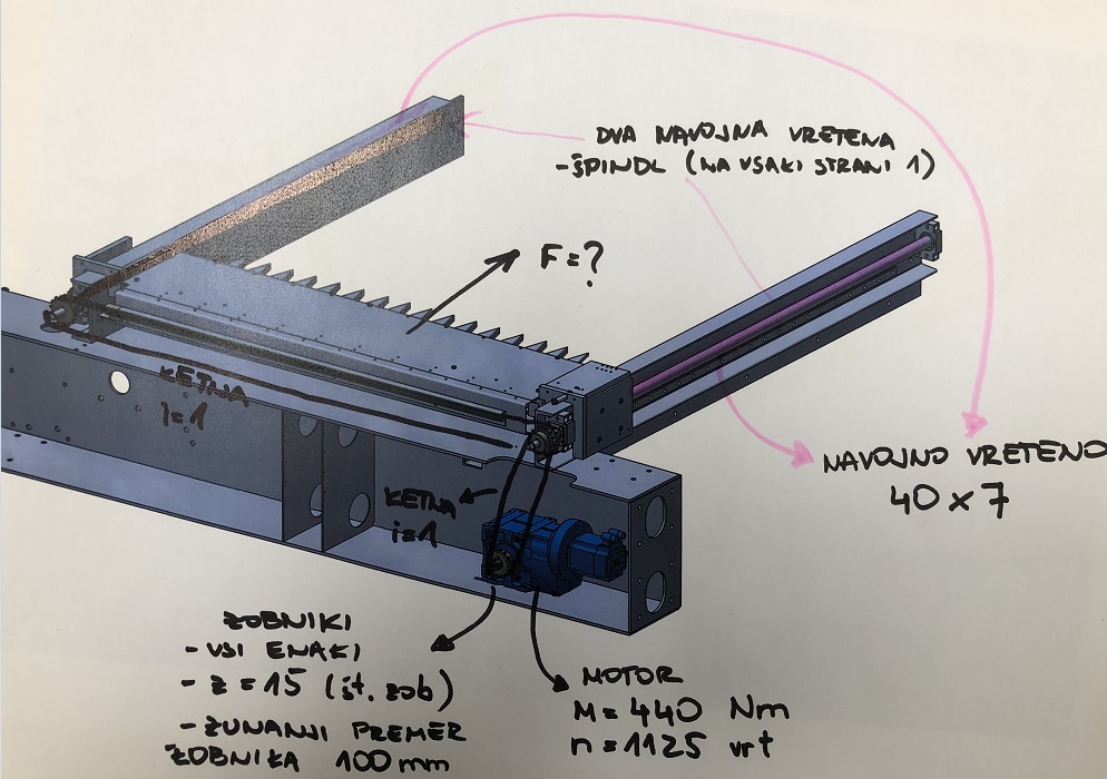

Zdravo kolegi imam eno vprašanje. Pozna kdo stran, kalkulator oz kako izračunam prenos momenta iz motorja, preko ketne, na dva navojne vretena 40x7 (špindl) - 90 stopinj. Iz motorja gre moment 440 Nm, število obratov 1125. S kako silo potem ta dva špinndal potiskata kosilnico - nože naprej. Tisto ko sem označil z rdečo je pozicija vreten. Slika za lažjo predstavo

Vzel sem, da imaš jekleno vreteno in bronasto matico (mazano z mastjo, koeficient trenja 0,1 , vpetje vretena je z krogličnim ležajem (vsaj iz slike je deloma videt, da je kupljeno vležajenje vretena)), glede na premer vretena sem vzel, da je srednji premer ležaja cca 25 mm (itak ne vpliva kaj dosti, ker je kroglični ležaj in ima malo trenja). Potem dobim silo 129 526 N (13 ton).
To je teoretična sila, ki se pojavi na matici. Trdnostno pa verjetno že sami veste, če bo preneslo...
Imaš pa potem linearno hitrost na matici 7,875 m/min.
Vseeno pa še enkrat preveri izhodni moment in obrate na reduktorju, ker za izhod 440Nm in vrtljaje 1125 vrt/min bi mogel bit konjski el. motor, pa tega iz slike ni videt.

Aja, še to... računal sem na eno matico, potem se ti samo razdeli skupna sila na dve matici... saj rezultat je isti, imaš potem polovico sile na vsaki matici ...

Če zanemariš izgube v prenosih lahko rečeš, da se ti moč ohranja. Vhodna moče je:
P=M * 2*pi*f = 440*2*3,14*1125/60 = 51,8kW
Zdej pa povej kakšno silo rabiš oz. kakšno hitrost kosilnice rabiš. Če bi rad mel 1kN, to pomeni da bo šla kosilnica:
P = F*v => v = P/F = 51,8kW/1kN = 51,8 m/s.
Skratka to boš imel pokošeno v parih stotinkah sekunde :lol:

tu nekaj ne štima, bom fanta na to opozoril, sem šel tudi jaz malo računat, uau 50 kW!!!, ja to je prava "zverina"..., to trga gate...???, tak motor ima pol metra premera...

Lahko da je zamešal Mred=440Nm in nem=1125min-1 (čeprav malo čudni vrtljaji za em), manjka pa še prestava oz. nred.
Ali pa dela res kaj tako močnega.

Kakšen motor pa imaš (tip, moč)? Običajni asinhroni ima 1400 do 1450 o/min eventuelno 920 do 950 ali 2880 do 2950. Je pa še potrebna prestava reduktorja.
