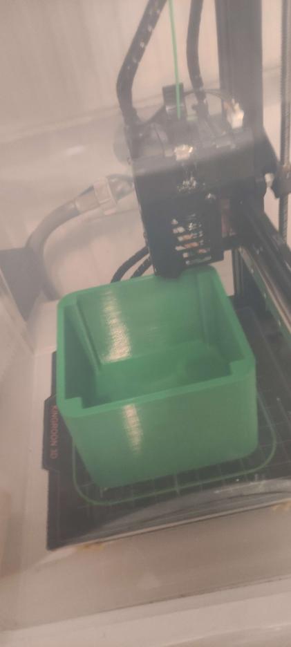

Tule so moji prvi poskusi printanja ABS-a.
Zvijalo se je kot..
Šobe morajo danes iti do 300°stopinj, čene si omejen na malo materialov. PC, nylon in podobne zadeve.
Če, bi lahko služil s tem, bi se skeširal za kaj hudega... Je pa tako sedaj, da vsak mulc, ko par benchyjev sprinta gleda, kako bi služil s tem. Printerji so pa 200€, kaj češ...

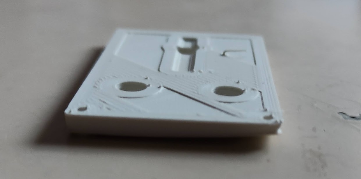

Drugače, na šihtu plačujemo 300€ za ene frezane ventile za ene tekočine. Jaz sem ga sprintal za 1€, pa šef ni bil nič navdušen. Mogoče se bo kdaj kaj zgodilo... za 30€ bi jim jih jaz prodajal :D :lol:

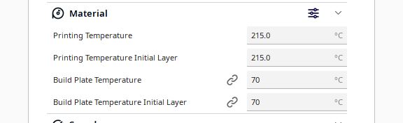

Imamo tudi nastavitev toplejše prve plasti, pri vseh teh slicerjih, samo če nimaš zaprto je blažev žegen.
