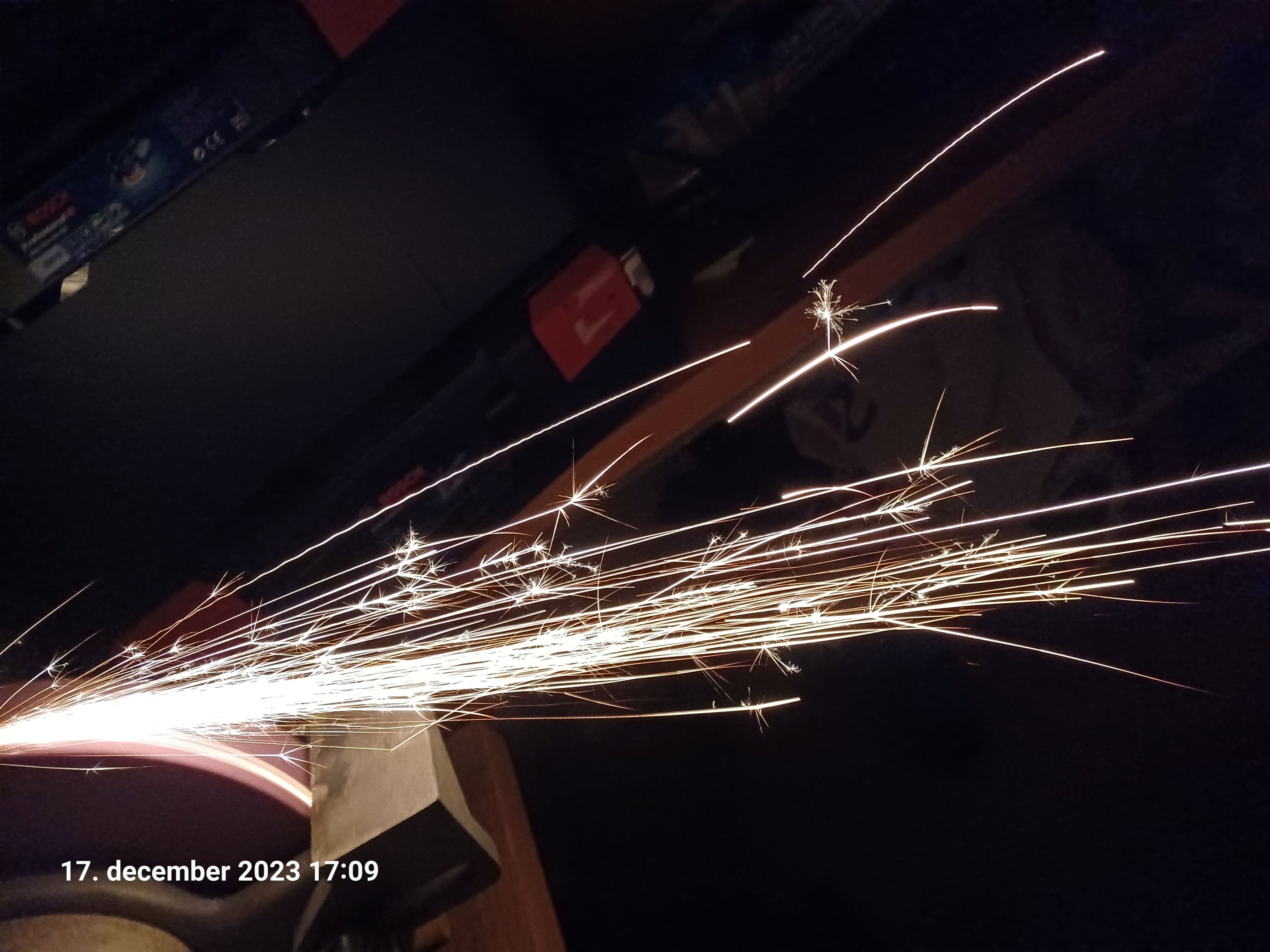

V garaži imam nekaj malega jekla, ki ga je domov pred cca 30 - 35 leti prinesel žal že pokojni oče. Ker se iz fabrike ne mazne nevredni material upam, da ima nekaj potenciala za izdelavo kakega noža in podobno. Po prebiranju interneta sem nekako prišel do zaključka, da gre za jeklo z deležm kroma in ogljika. Če kdo z izkušnjami zna povedati kaj več bi bilo zelo dobrodošlo. Osnovni podatki:
- magnet ga dobro prime,
- narejen iz plošče, trakovi so narezani na škarjah,
- predvidoma narejen v Železarni Jesenice,
- je nerjaveč, skladiščen v kleti, po vsem času je opaziti res minimalno korozije,
- iskre se vlečejo po brusu, baje znak vsebnosti kroma.

Za kake želejzne grablje naredit bo dober.
(Dokler nimaš sestave, lahko delaš iz njega praktično vse, lahko tudi Saturn5 :lol: . Koliko bo pa držalo - boš pa potem videl. Lahko ga pa neseš nekam kjer imajo ono EDX (ali kako že?) pištolo in ti ga pomerijo. Npr. na metalurški inštitut itd. Z iskricami ne boš dovolj izvedel.)

ja gre z iskrenjem brez problema, za stare mačke to ni problem, če si pa začetnik, je pa dobro, če bi imel etalone z znano sestavo in potem primerjaš iskrenje..., tako je v kalilnici počel naš jože...
nekaj imaš pa tudi v ata KRAUT-u...

Z iskrenjem si pomagaš tako, da vzameš znan material, daš na brus, si zapomniš obliko isker,
nato material, ki ga želiš določt na isto šajbo in primerjaš (ugotavljaš). Po obliki iskr sevede.
Obliko in opis isker za jekla pa si poglej in prber iz knig.
Tisto jeklo na sliki pa ni "ena repa"...

pomagaš si z primerjavo. Sam imam v delavnici samo par materialov, kot so 1.2312, 1.2379, 1.7225 ter navadno svetno vlečeno jeklo. Pogosto pride do tega da za kakšen kos ne vem iz katerega materiala je (pozabim napisat na komad), takrat primerjam iskre neznanega z znanim. Je že nekajkrat rešilo zadevo.
