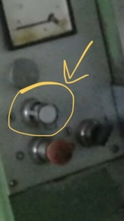

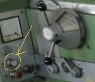

Crknila mi je lučka na zagonski tipki stružmice Boehringer/Prvomajska.
Kako se ta svetilka zamenja (zadaj/spredaj),kakšnega tipa je in kje jo lahko dobim? Morda kdo ve? :roll:
Hvala za kakšen koristen nasvet..

Odklopi elektriko do stroja.
Odviješ 4 vijake z izvijačem, cela plošča gre iz ohišja stroja.
Potem pa odviješ celi zunanji del tipke.
Prideš do žarnice.
Pri meni je žarnica 24 V 5 W. Poglej na kovinskem delu je napisano.
Žarnico dobiš jo v trgovinah z avtomobilskimi deli. Kamioni (nekateri) imajo take žarnice.
Na moji stružnici je tako. :D :D
