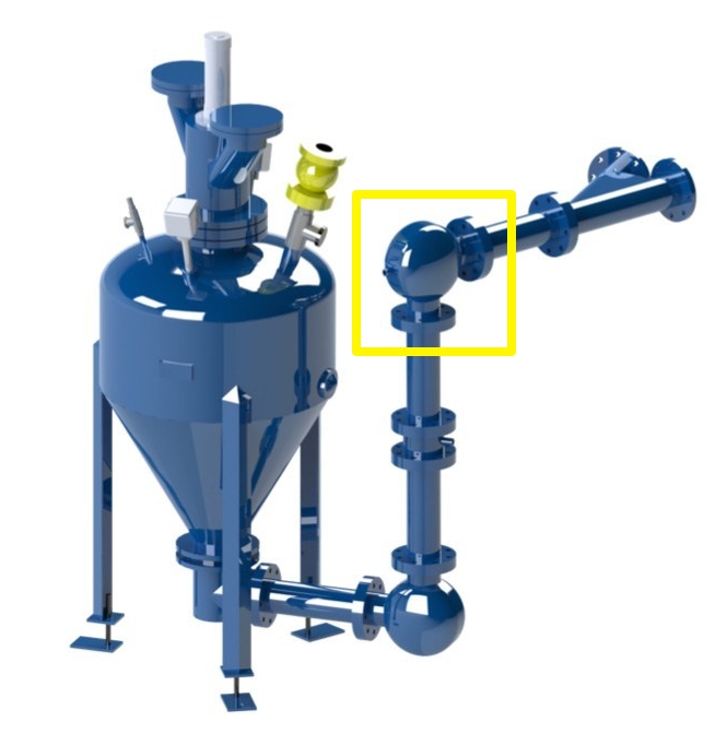

Iščem dobavitelja oziroma proizvajalca zadeve, ki je na spodnji sliki v rumenem okvirju.
Gre se za neke vrste kroglo z dvema ali tremi priključki s prirobnicami, (koleno ali pa T kos), ki lahko ima tudi priklop za komprimiran zrak.
Po ceveh se transportira pesek, element pa služi za kot koleno oziroma T kos, po potrebi z dodatnim pogonom s stisnjenim zrakom.
Hvala za vsako informacijo

pred desetletji smo v cevovode za transport cementa vgrajevali kar valjaste posode je tudi delalo brez problema...ja je cement sam našel - naredil pravo pot, da ni požrlo cevnih kolen..., šlo je pa za betonarne...

Nekoč je GOSTOL delal opremo za livarne-tudi pnevmatski transport livarskega peska. Cevovodi so se vedno zaradi abrazije obrabljali v krivinah - kolenih. Rešitve so bile zelo enostavne- na zunanji strani kolena navarjen kotnik, vmesni prostor med kotnikom in cevjo pa zalit z betonom. Danes, mislim da te stvari še vedno dela GOSTOL TST Tolmin v Čiginju....

Danes se ponavadi te obremenjene površine naredijo iz Hardoxa, pa je rešeno.

magnum44 napisal/-a:Nekoč je GOSTOL delal opremo za livarne-tudi pnevmatski transport livarskega peska. Cevovodi so se vedno zaradi abrazije obrabljali v krivinah - kolenih. Rešitve so bile zelo enostavne- na zunanji strani kolena navarjen kotnik, vmesni prostor med kotnikom in cevjo pa zalit z betonom. Danes, mislim da te stvari še vedno dela GOSTOL TST Tolmin v Čiginju....
Pa je ta kotnik tu kot "obrabni material"? Se pravi - ko ga zmanjkuje, ga zamenjaš itd? Razumem kot da je montiran znotraj cevi(?) kot obrabna površina.

še nisi videl kolena cevovoda kako ga "požlajfa", ja tudi iz mangana, pa hardox tudi ne, bodi brez skrbi, rešitve so v komorah, pa tudi iz navadnega pleha, v teh medij naredi sam pot kot mu paše..., probano pred xxx leti, ja tudi mangan ala hardox v običajnem cevnem kolenu ni bila rešitev..., pa ni hardox od boga dan, podobna jajca imajo tudi jeseničani, ne ga no jebat...

glej govorim o kolenskih komorah take kot jih ima avtorv sistemu, krogle, želim samo povedati , da v takih ali podobnih komorah medij sam naredi pot in se medij cevovoda - komore sploh ne dotakne..., bo šlo..., ne pa ti meni o bata škornjih , jih še videl nisi onih z zeleno črto zadaj, hahaha...

Smo pred leti delali ene transportne cevovode za tabularno glinico. Zadeve je izredno abrazivna. Je v roku 2h preglodalo 6mm debelo jekleno cev. So imeli gospodje enostavno rešitev. Na mestu kjer se je zadeva preglodala smo enostavno namestili eno "zaplato" kjer se je ta material potem "nabral" in je ves naslednji materil "drsal" po tem materialu in več ni bilo problema z preglodanjem cevi. Mogoče razdelaš kaj v tej smeri, če ne najdeš te krogle. Zadeva je enostavna deluje pa preverjeno.

Ja sej.. o tem Vili govori.
Drugače pa meni tiste bučke ki jih je Lesi nalimal na začetku, prav tako delujejo kot da si v njih material sam naredi pot. Zanimiva rešitev.
