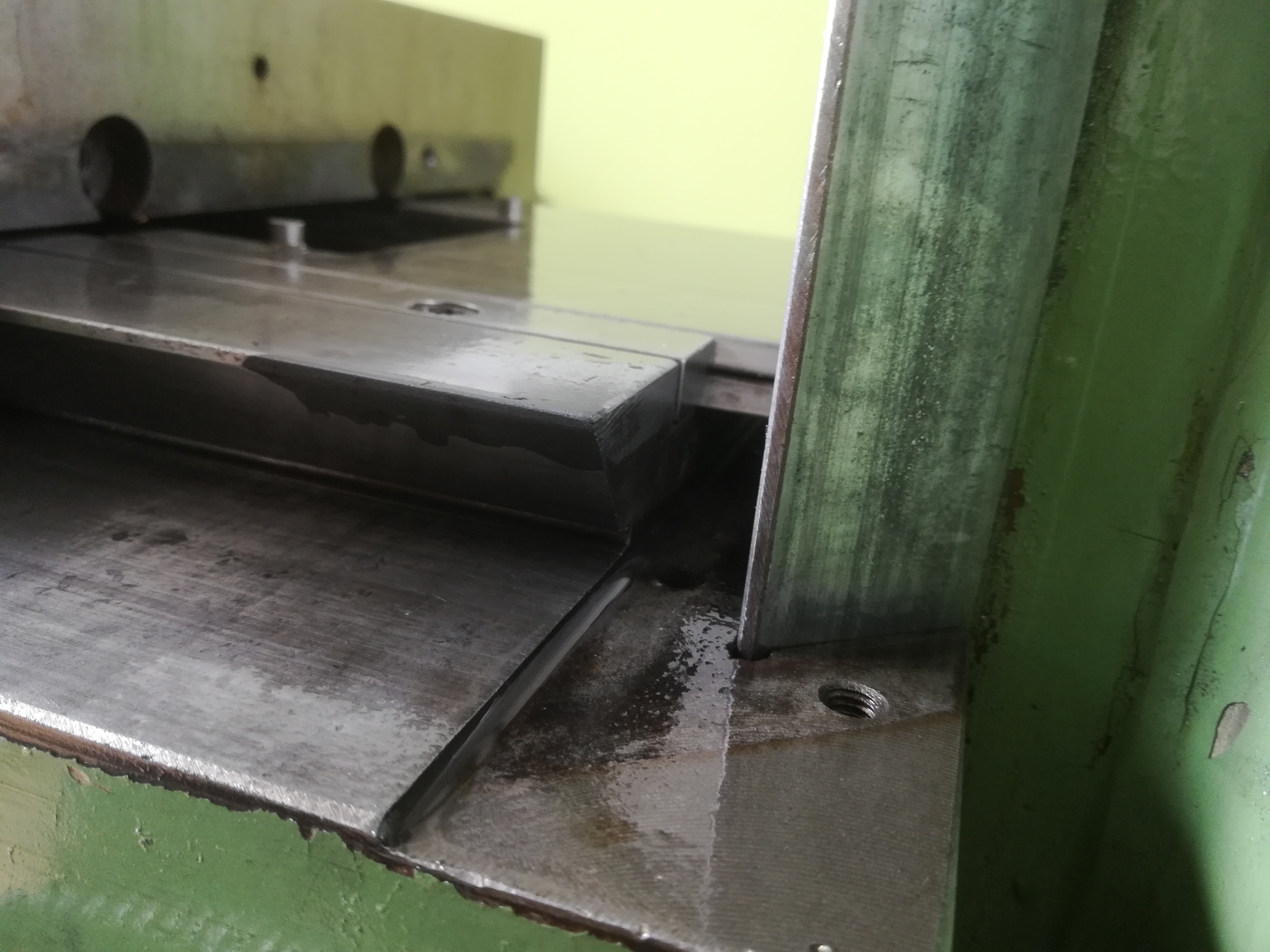

OdgovorNapisal/-a masinist » 31.3.2024 20:20
Na klasičnem frezalnem stroju bi rad popravil vodilo, ker je odkrušeno. To bi naredil predvsem zato, da lahko brisalec vodila dobro opravlja svojo nalogo. Material je siva litina. Najraje bi to naredil na licu mesta v delavnici. Dolžina poškodbe je 40mm.
Kako naj se lotim popravila:
- varjenje, tekoča kovina, ...
lp, masinist
Vodilo LastRep.jpg (652.75 KiB) Videno 6063 krat

OdgovorNapisal/-a fikus_ » 1.4.2024 20:49
Če ti gre samo za to, da bi ne poskodovalo "brisalca", potem mogoce "tekoca kovina", epoksi,... Zvrtaj kaksno luknjo, not zabijes kakšen stift , da bo mocneje in zaliješ.
Brez predgrevanja bi lahko navaril nikelj, samo moraš razmastiti mesto varjenja.
Re: Popravilo vodila lastovičji rep
OdgovorNapisal/-a kenny » 2.4.2024 13:21
poskusi s kakšno plastično maso. Če boš karkoli varil, segreval tvegaš da se ti kaj povije. Drugače pa kot je fikus omenil nikelj, še boljše cusi3 bron z tig ali mig postopkom.
OdgovorNapisal/-a masinist » 2.4.2024 14:37
Kaj pa če bi dal lasersko zavariti, a bi tudi prišlo do deformacij?
OdgovorNapisal/-a fikus_ » 2.4.2024 18:17
Piisci koga, ki vari s TIG in vprasaj, če ti lahko navari.
OdgovorNapisal/-a Deutz » 3.4.2024 17:23
fikus_ napisal/-a:Brez predgrevanja bi lahko navaril nikelj, samo moraš razmastiti mesto varjenja.
Gus je zelo porozen in ga praktički ne moreš popolnoma razmastiti v globino... pri varjenju bo globinska maščoba prihajala na površje in je vprašanje kaj bo od tega varjenja..!?.. Gus bi bilo potrebno dalj časa (več ur) segrevati na cca 300°C da maščobe izhlapijo in po tem variti... takšno predgrevanje pa pri tebi ne bo izvedljivo... če pa pobrusiš v globino je vprašanje koliko ima smisla oslabiti preostanek lastovičjega repa ki pa sedaj še vedno dovolj mehanično drži !! Menim da je tukaj boljša rešitev epoksi ("tekoča kovina"), ali pa kaj še sodobnejšega, ker bi obilno površinsko razmaščevanje po vsej verjetnosti zadostovalo.

OdgovorNapisal/-a planinc425 » 7.4.2024 9:51
Na hladno.
S TIG om.
Dodajna žica pa, očiščeno jedro elektrode za elektro obločno varjenje, UTP81 (C0,6 Mn0,3 +Fe).
Lahk pa tut UTP8 (C1,2 Fe1 +Ni)
In lepo obdelaj (ročno, če znaš).
OdgovorNapisal/-a kenny » 7.4.2024 22:00
To so mastne zadeve, kot sem omenil me je večkrat rešil tig in cusi3 dodajni. Nastaviš na ac tok, cca 10% dc+ (čiščenja). Potem pa prvo flex, nato pila in na koncu en brušen kos ki ga zamažeš s tuširno pasto. Lahko pobrusiš s turbinco, če si pa "profič" pa postrgaš. urca dela.
OdgovorNapisal/-a Deutz » 8.4.2024 6:39
kenny napisal/-a:To so mastne zadeve, kot sem omenil me je večkrat rešil tig in cusi3 dodajni....
Je to po tem hartlotanje... če se ne motim ???
OdgovorNapisal/-a kenny » 8.4.2024 10:49
Je neko lotanje s tigom ali migom. Pride prav za sivo litino, lahko lotaš pa tudi recimo baker ali medenino na navadno jeklo ali nerjaveče jeklo ali pa med seboj. Uporabljajo več ali manj "moderni " avtokleparji za avtomobilsko pločevino.

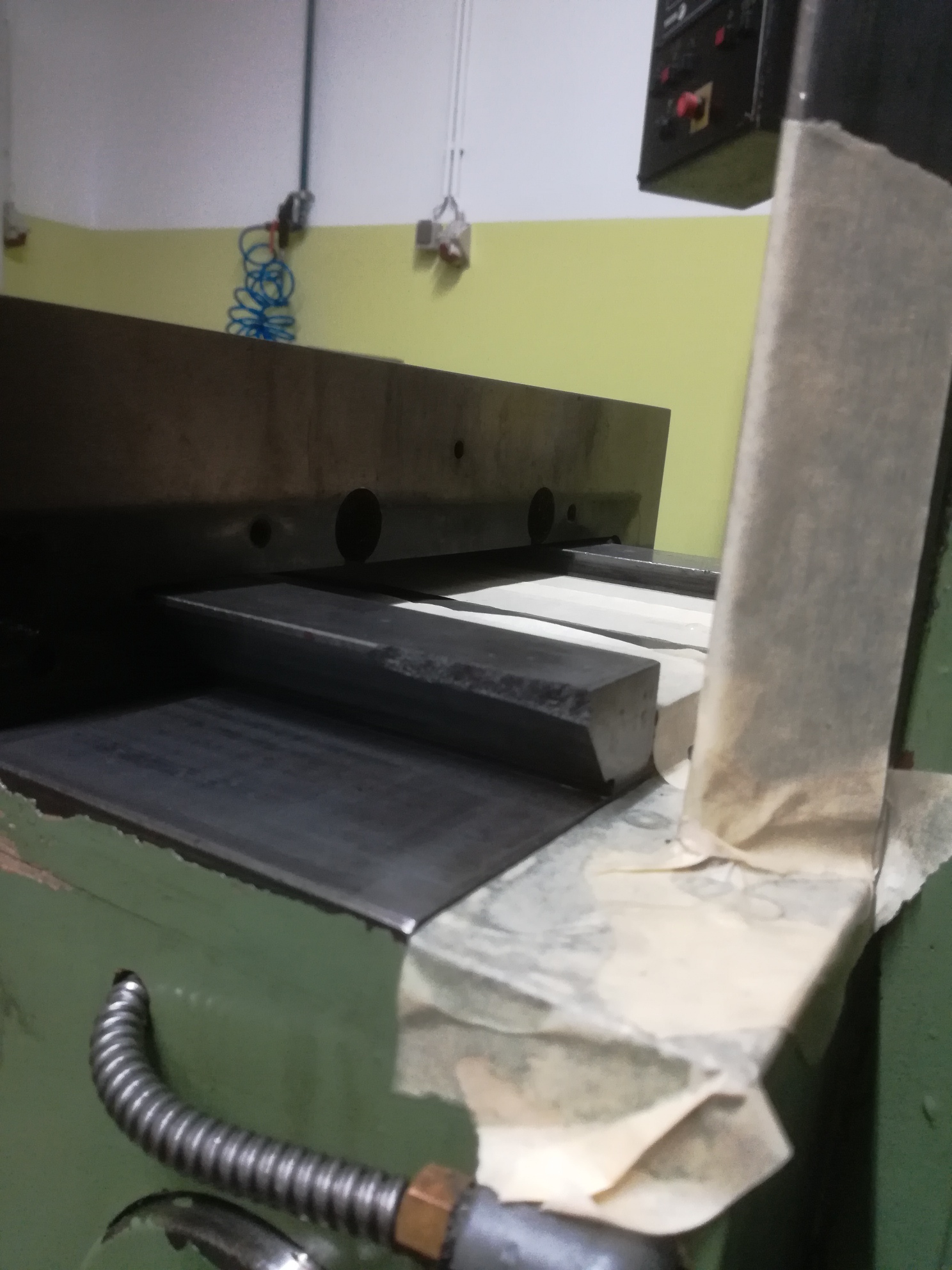

OdgovorNapisal/-a masinist » 9.4.2024 15:03
Hvala za vse predloge. Morda pridejo še prav...
Sem pa rešil sedaj z Epoksi kitom od Kemisa (KemisKIT Fe21). Sam postopek je enostaven, hiter in ugoden.
Če se pojavijo kakšni problemi sporočim.
LP, masinist
vodilo pop.jpg (742.83 KiB) Videno 5236 krat
OdgovorNapisal/-a kenny » 10.4.2024 11:59
super si rešil :D
kenny
Prispevkov: 400
Pridružen: 11.6.2009 21:17
OdgovorNapisal/-a Deutz » 10.4.2024 20:47
masinist napisal/-a:....
Sem pa rešil sedaj z Epoksi kitom od Kemisa (KemisKIT Fe21).....
Bravo !! ... odlično izgleda in upam da bo opravilo funkcijo....
