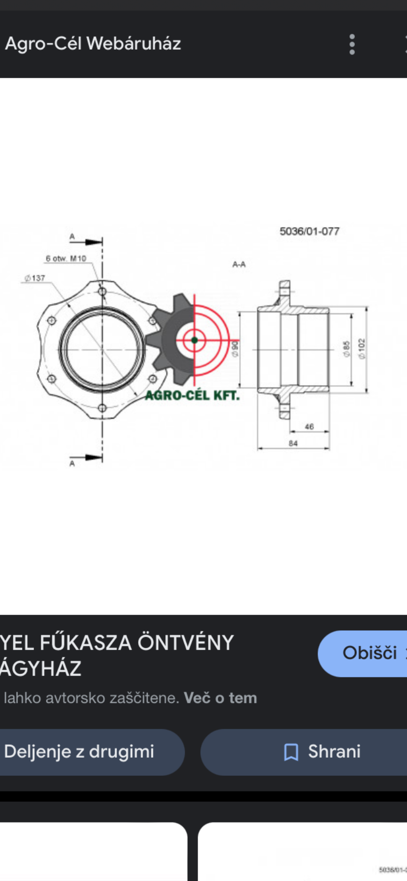

OdgovorNapisal/-a lotko » 24.6.2024 22:23
Pozdravljeni, sicer ne gre za sornik, ampak bi kar tu vprašal, če se najde kdo, ki bi mi naredil zadevo, ki jo skupaj z merami prilagam v priponki. Ležaja sta 6210 c3 in 6209 c3. Lahko zs
