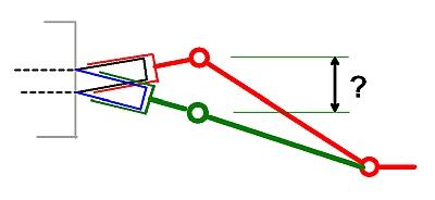

...koliko pa opleta prvi križ ??? ...daj pomeri malo...

susa:
dojc ti je dal skico, ekscentričnosi no in iz tega lahko izračunaš kake bodo obtežbe in, če bo tvoj sistem padel v resonanco in ti polomil traktor, mislim, da gre tako nekako, naj me kdo popravi...
