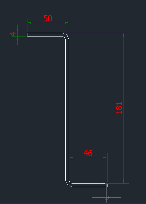

iščem izvajalca upogibanja/krivljenja pločevine debeline 4mm(S235) Upogiba se po skici v prilogi. 2x 90°kot na vsako pločevino po dolžini. Pločevina je dolžine 5850mm. Teža posameznega kosa je 41,5kg. Vsega skupaj je 316 levih + 361 desni kosov.
Pozna kdo koga ki bi lahko to upognil? Za več informacij v zasebno.

Vprašaj v REM v Trebnje.
Imajo 8 m krivilni stroj z robotsko strego.
Profil ni nič posebnega, material in debelina standard, tudi količina je po moje zanimiva.
Pa tolerance boš moral obvezno določiti. Na taki dolžini se lahko zgodi marsikaj.
