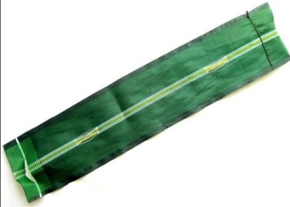

Zanima me, ali se da toplotno variti PE in HDPE, ter temperatura postopka?
Gre za to, da bi varil "silažne vreče", ker rabim ožje. Piše da so iz PE in HDPE.

Vodovodne cevi so iz HDPE, pa se varijo. Zna pa bit problem, ker je tole kot tkanina, ne fgladka folija. Probaj z varilcem za plastične vrečke-tisto je tudi polietilen.

Ja to je tkanina.
Sem razmišljal, da dam s spodnje strani ogreto kv. cev, z zgornje pa z nekim ogretim valjčkom zavarim skupaj, da bo zvar širine 2-3 cm.

...za PE vrečke ki so zelo tanke in konstantne debeline se uporablja gretje skozi silikonsko (ali podobno) podlago, silažne vreče so pa tkane in debelina ni enakomerna na preklopu.... bolj primerna bi bila uporaba visokofrekvenčne naprave za varjenje plastike podobno kot je npr. ta:

Vreče so sedaj pletene tako, da nastane več vreč in se jih razreže z vročimi cik-cak škarjami, da se rob ne cefra, tako da niso varjene.
