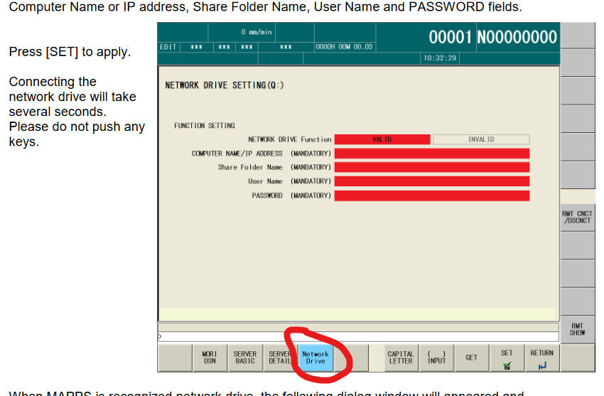

Živjo,
morda kdo ve oziroma ima stroj mori seiki serija NL, povezan na FTP kabel za transfer programov iz stroja na PC in obratno?
Stroj imam povezan, v CMD-ju na PC-ju mi zazna IP.
Težava je, ker ne moram dostopati do mape NETWORK DRIVE (Mapps param. 1340-nastavljen na 1). Ne vidim mape, kljub temu, da imam omenjeni parameter prekljopljen iz 0 na 1.
Se morda komu kaj sanja, kako odpreš nevidne mape, kateri parameter?
Sem že probal tudi param. 2024, vendar ni učinka, isto....
Slika za pozornost.
Hvala, Lp A.

Točno po tem sem delal in ne dela... Poznam pa nekoga, ki je prav tako delal po tem, pa mu deluje.
Verjetno je samo kak parameter za prestavit iz 0 na 1 ali obratno, da pokaže skrite mape, nevem, ali pa kaj drugega.
Ne vem več pod kaj gledati.

Kaj pa spodnje, ste že poskusili?
Change MAPPS par 1185 to "1" for write enable. Change par 2024 to "0" for display all folders (same as memory card). Return par 1185 to "0".

To sem že vse probal...
Param. 1185 je isto kot če greš v nastavitve pa označiš MAPPS parameter VALID/INVALID. To je samo za vklop/izklop, da lahko urejaš parametre. Tudi 2024 sem že probal, vendar je ista zadeva...
Mora biti še en parameter, da se prikažejo dodatne nastavitve in mape 100%, ali je pa kakšen drug kot 2024, odvisno od MAPPS softwera. Po nastavitvah sodeč, imam verzijo, ki je kompatibilna s temi nastavitvami.
