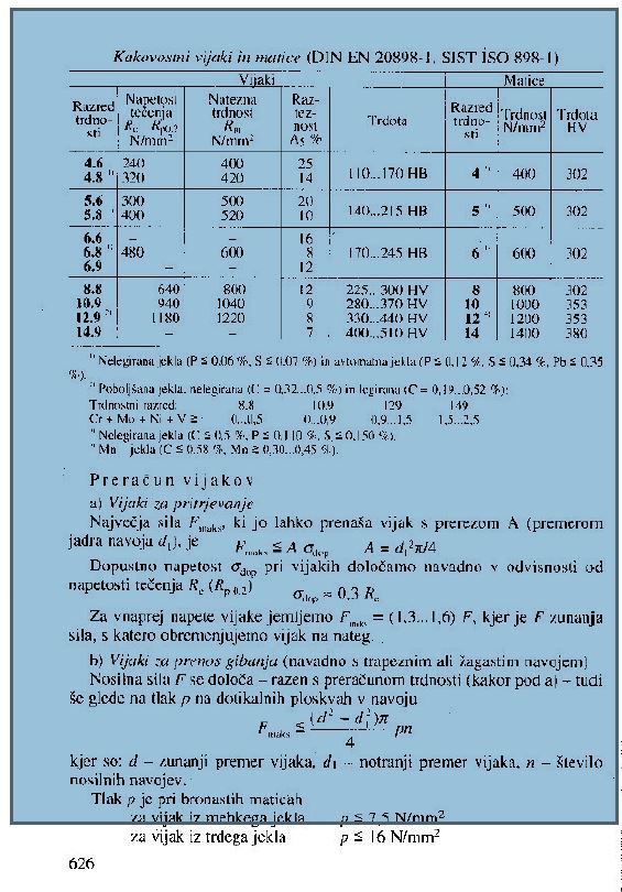

Mam vprašanje, navojna palica M10 kvalitete 4.8 ali 8.8 Razlika med njima na nosilnost obremenitev.
Ali je navojna palica M10 - 8.8 skoraj toliko kot M12 - 4.8
trdnosti na strig ali na pretrganje

poglej tole, če ti bo kaj pomagalo:

susa napisal/-a:Ali je navojna palica M10 - 8.8 skoraj toliko kot M12 - 4.8
Odvisno od obremenitve. Za mirujočo obremenitev velja, za utripno manj, za izmenično še manj.
