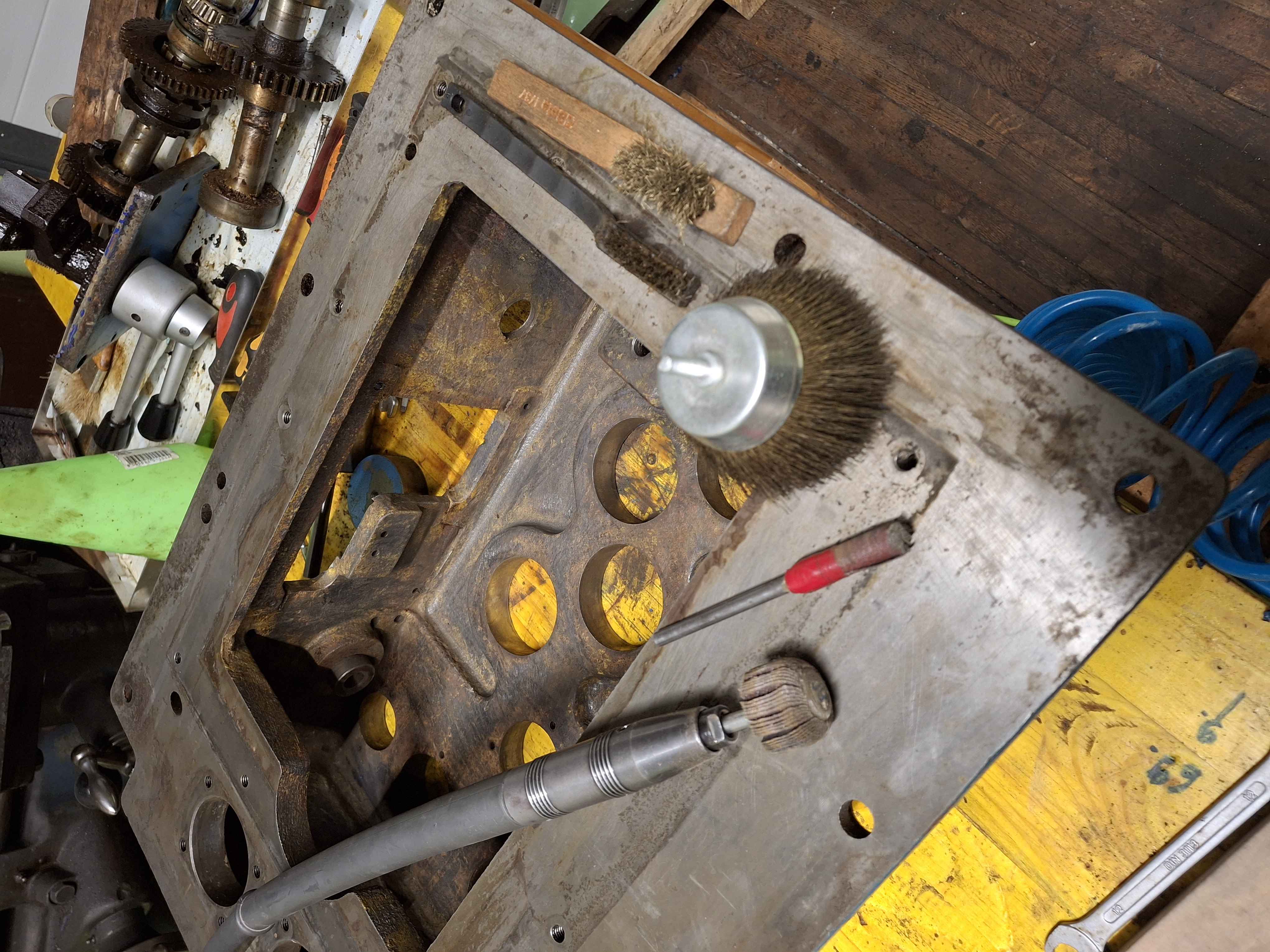

OdgovorNapisal/-a masinist » 4.10.2024 2:04
Še slika menjalnika in pripomočkov s katerimi sem ga čistil.
lp, masinist
