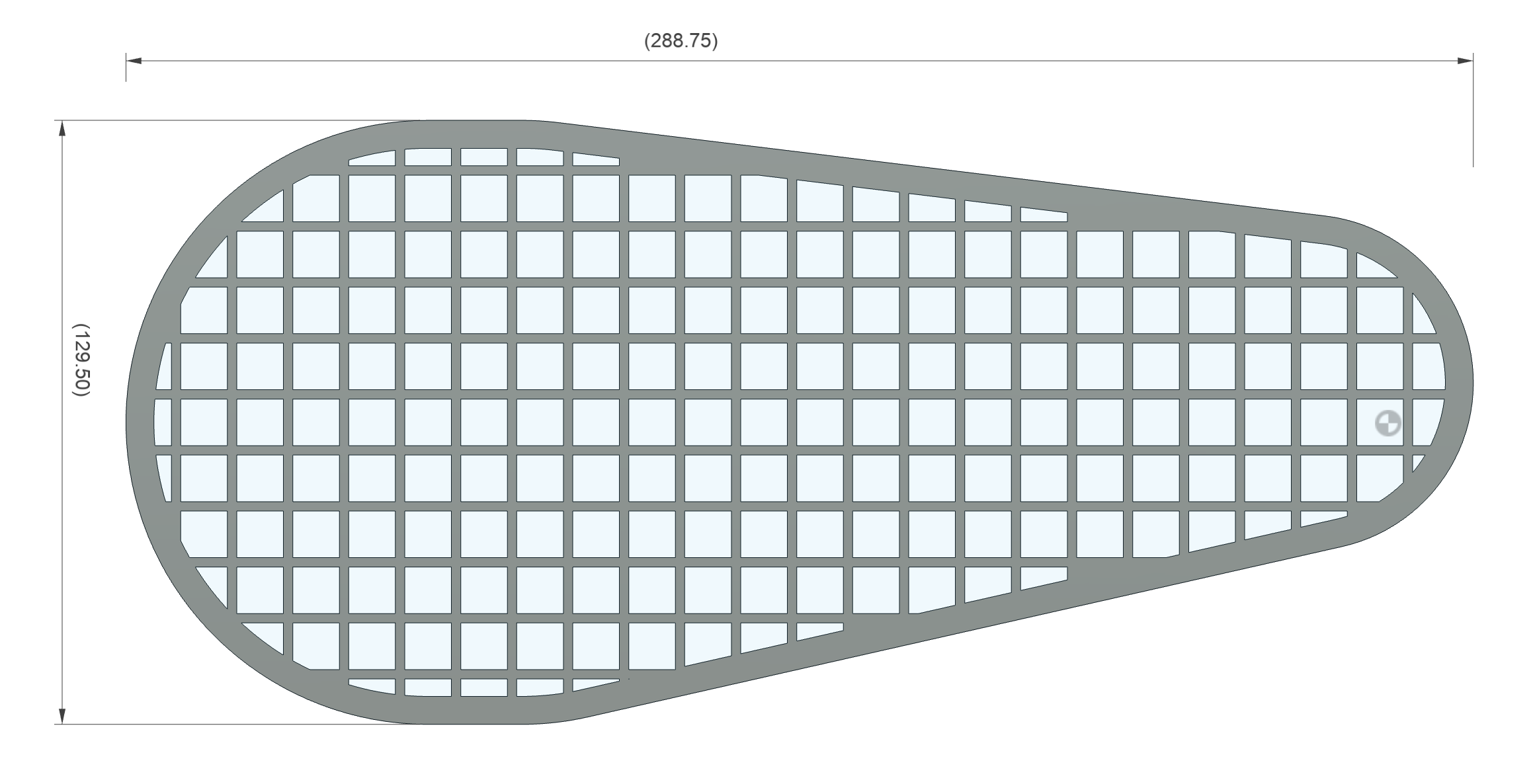

Živjo družba,
Uporabil bi manjši kos (330 x 170mm) luknjičaste pločevine, ali kdo ve, kje bi jo lahko dobil, prosim (Vrhnika, Logatec, LJ..)?
Oblika lukenj ni pomembna, vendar je bolje, če so luknje večje (manj materiala ostane). Namenjen je za ščitnik klinastega jermena.
T.
slika je samo simbolična

Pred časom sem imel podoben problem. Sem iskal, pa nisem bil uspešen pri trgovcih. Celo perforirano ploščo bi mi vsi prodali. Sem dal izrezati na laser. Cena ni bila ne vem kako velika, sicer bi si verjetno zapomnil :D :D . Pošlji jim dokumentacijo, pa dobiš ponudbo in se odločiš.
Take so moje izkušnje.

Kaj pa ekspandirana pločevina? Včasih se ogromno najde na kakšnem odpadu.

laho uporabiš, Tkana žična mreža za sejanje, presejanje, zaščito in tiskanje. GARANT
Luknjaste pločevine za zadnjo stran, primerne za delovne plošče, dolžina: 1250mm
Št. art.: 920365 1250,https://www.hoffmann-group.com/
Zakaj bi dajal sploh ljukničasto, lahko je samo pločevina, če te ne moti.

Ce hoces da bo po "reglcih" so lahko luknje 10-12 mm najvec 14 mm, da ne gre prst skozi.

Vzameš trak pločevine koliko širine je potrebno, dolžine za okoli obeh jermenic - za obseg z nekaj lufta ( 20 + 20 mm ? ) , oblikuješ , to kar imaš lukničasto, vzami kos mreže, z primernimi luknjami -odrtinami, še njo oblikuješ, vpašeš na to že oblikovano pločevino ter napunktiraš . Potem še napunkiraš par kosov nosilcev za pritrditev ščitnika. Pobarvaš.......

Benkotehna Puconci. Odrežejo kar rabiš in pošljejo po pošti. Ni da ni od perforirane pločevine.

Živjo! Hvala vsem za zanimive namige. Imam ponudbo za laser okoli 15 EUR, kar je dobra cena in lahko postanem kreativen in narišem nekaj po meri. Torej bom šel po tej poti.
