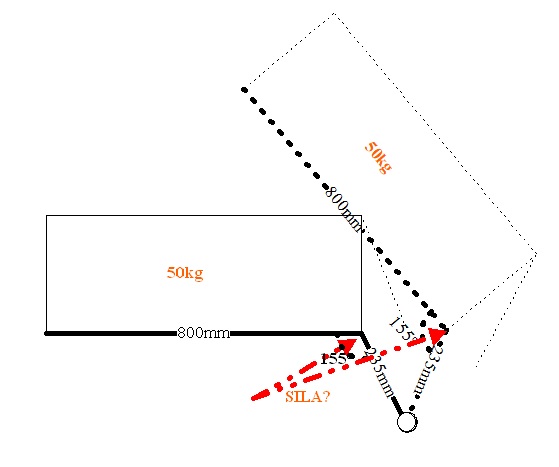

Pozdrav,
prosil bi vas za pomoč če mi lahko kdo izračuna (lahko tudi poda račun) potrebno silo (označeno z rdečo) za dvigovanje narisanega kesona.:roll:

Premalo podatkov:
Položaj vrtišča glede na težišče?
Položaj izvora sile glede na težišče?
Potreben kot zasuka?
Okrog vrtišča izenačiš moment teže z momentom sile za vsak od položajev..

Žerjavar napisal/-a:Premalo podatkov:
Saj je podano ne vem kaj točno misliš (oprosti) :oops:
Žerjavar napisal/-a:Položaj izvora sile glede na težišče?
Kjer bi bila potrebn sila najmanjša.
Žerjavar napisal/-a:Potreben kot zasuka?
cca 45°kesona

Jan, Žerjavar želi malo več natančnosti v podajanju podatkov. Postavi koordinatni sistem v vrtišče konstrukcije in mu povej koordinate pomembnih točk - vpetja cilindra v obeh položajih, težišče tovora, itd.

OdgovorNapisal/-a jan81 » 15.2.2025 17:57
Grega ja če bi bil iz strojniških krogov in bi imel in znal uporabljati autocad bi lahko lepše narisal in skotiral pa še dwg bi lahko pripel ampak tega ne znam zato sem tole nekaj v "slikarju" podobnem programu skiciral in bi vas prosil za malo potrpljenja in pomoč.

OdgovorNapisal/-a Žerjavar » 15.2.2025 18:33
jan81 napisal/-a: uporabljati autocad bi lahko lepše narisal in skotiral
Saj ni važen računalnik in njegova pamet. Za probleme reševat so dovolj ustrezni podatki, če pa je potrebno tudi slikovno pojasnilo, pa je po Viliju dober tudi škrniceljpapir in svinčnik, brez ravnila.
Za konkretni primer je bistven položaj težišča, vrtišča in pritrditve cilindra.

OdgovorNapisal/-a jan81 » 15.2.2025 19:23
Oprosti žerjavar ampak ne vem kaj misliš pod "položaj težišča", položaj vrtišča imaš je 235mm nižje pod dnom kesona in pomaknjen nazaj, ročica med dnom kesona in vrtiščem oklepa kot 155°
"Zgornje" vpetje cilindra je v stičišču ročice in dnom kesona, spodnje pa da bi bila sila najmanjša (po mojem čimbolj vodoraven s dnom kesona) hod 150mm da bo dno kesona nagnjeno cca 50° :-?

OdgovorNapisal/-a Žerjavar » 15.2.2025 20:08
jan81 napisal/-a: ročica med dnom kesona in vrtiščem oklepa kot 155°
Kot 155°ni bil znan. Ali je tako težko v koordinatnem sistemu podati 3 točke in kot zasuka (sedaj 50°)?
Sila cilindra bo najmanjša, če je cilinder v smeri poti začetnega gibanja zgornje točke ( je gibanje težišča vertikalno). seveda je ustreči tudi potrebnemu hodu cilindra.
še vedno velja: "Okrog vrtišča izenačiš moment teže z momentom sile za vsak od položajev".

OdgovorNapisal/-a jan81 » 16.2.2025 8:49
Se opravičujemo ampak če dobro pogledaš je kot 155° podan na sliki morda se slabo vidi.
Ne razumem
Lahko prosim skiciraš.
Torej kolikšna sila bi bila potrebna za dvig kesona?

OdgovorNapisal/-a Žerjavar » 16.2.2025 9:31
jan81 napisal/-a: Sila cilindra bo najmanjša, če je cilinder v smeri poti začetnega gibanja zgornje točke

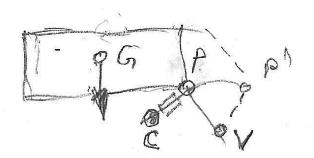

V poteku nagibanja se bo težišče v točki G horizontalno približevali vrtišču. Največji moment bo v začetni fazi nagibanja. Kot najmanjša potrebna sila bo takrat, ko bo pravokotnica na smer cilindra sekala vrtišče.
Ali ne veš izračunati momenta sile za določeno vrtišče? Če izenačiš mpment od teže z momentom od sile cilindra, dobiš enačbo iz katere izračunaš silo v cilindru.
V prvi sliki se vidi številka 155, ni pa jasno, kaj pomeni.

OdgovorNapisal/-a jan81 » 16.2.2025 12:48
Žerjavar hvala za razlago ampak tega ne znam zaračunati. Mi lahko prosim pokažeš izračun potrebne sile.

OdgovorNapisal/-a Žerjavar » 16.2.2025 13:38
jan81 napisal/-a: tega ne znam zaračunati.
S predpostavko, da je cilinder pravokotno na poševno podporo-
G-V x=800/2+235*sin(155-90)=613 cm
Fc=500 *613/235=1304 N = sila na cilinder

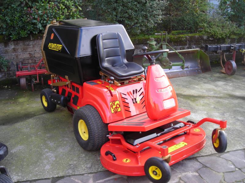

OdgovorNapisal/-a jan81 » 16.2.2025 14:27
Žerjavar ni to domača naloga to je predelava enega vrtnega traktorja kateri ima pobiranje trave v koš in sedaj bi rad kipanje izvedel s pomočjo linearnih ele. aktuatorjev.
Nekaj podobnega kot je na sliki ampak to je novejši model kateri ima hidravlično kipanje jaz bi pa izvedel z el. aktuatorji.
