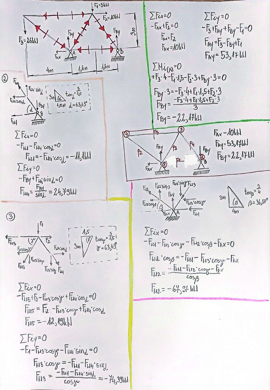

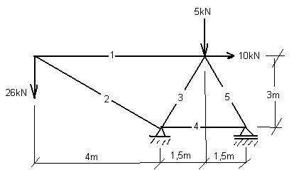

Sem dijak 3 letnika in ker pišemo test sem na tem forumu našel en primer naloge iz paličja izpred 20tih let in sem ga probal rešit... Do rezultatov sem sicer prišel ampak nisem prepričan če so rezultati pravilni. Reševal sem če se nemotim po ritter metodi. Prosim če bo kdo mel čas da bi preveril moje izračune ter popravil morebitne napake. Spodaj sem pripel 2 sliki ter še dodal original.

Rezultat je napačen. V tvoj postopek se nisem spuščal.
Nasvet: Fay iz momenta okrog B, Fax iz sil v x, Fby iz momenta okrog A. Nato pa posamezne palice po vozliščih, kjer sta ti neznani dve palici najprej eno iz momenta okrog konca druge palice in nato drugo palico iz vsote sil.
Račun prikaži kot: moment (ali sila) = formula = vstavljeni podatki = rezultat.

Reakcije so prave.
Si prepričan, da je Y komponenta sile Fn3 cosinus? In v isti enačbi se F1 prelevi v Fn1? Predznaki?

Moja ocena je temeljila samo na rezultatih. Samo ena palica je prikazana kot nateg. Sem pa prepričan, da je palica št. 1 natezna.

Res je natezna. Mislim, da je avtor teme dobil dovolj namigov, sedaj pa je on na vrsti.

Imate prav. Sem bil površen ter se zmotil in napisal cosinus namesto sinus pri Fn3... Sem pa primer izračunal še enkrat ter dobil pravilne rezultate, saj sem še rezultate primerjal z eno spletno stranjo za izračun paličja. Najlepša vam hvala ter tudi Žerjavarju :lol:
