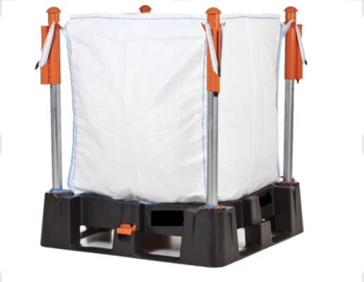

problem je ker te (bigbags) grejo v kontainer od šleperja in na ladjo. Če dam big bags bo samo podn pokrit. In bo 2 metra višine v kontainerju praznega. to pa ne gre. treba je zapolniti cel prostor v kontainerju. ima kdo kakšno rešitev?

#PEME - folija ne sme biti zmučkana. preša bi jo zmučkala in bi bila neuporabna. po moje bi mogle bit neke big bags ojačane os strani in od zgoraj, da bi lahko nalagal vreče eno na drugo, brez, da bi se spodnja poškodovala (stučkala). Imate še kakšno rešitev?

OdgovorNapisal/-a pkoscak » 27.2.2025 10:28
Običajno v takem primeru pridejo nasproti prevzemniki embalaže - imajo preše, zaboje, -> opremo za shranjevanje in manipulacijo.
Najmanj kar je, da pripeljejo samonakladalnik zabojnik, v katerega vi stresate iz npr 240l kant.
