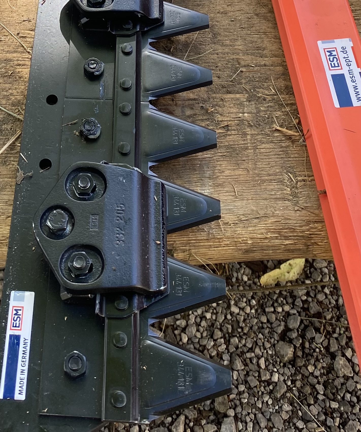

Imam vprašanje če slučajno kdo ve ali so kake razlike za kovičenje zakovic na klini kosilnice - ni original italijanski ampak smo zamenjali za greben in koso ESM. Ne vprasat zakaj je odtrgalo… pametnejši odneha. Čeprav je zima moram to do pomladi uredit. Na sliki greben in neti zakovice - kaj svetujete za najboljši rezultat? Pri italijanksih sem s kladivom in nakovalom lepo naredil, tu pa je drugače narejeno.
Hvala za nasvete že vnaprej!
Slika nove kose

Kovice se drugace deformirajo, če jih kovičiš s kladivom ali stiskalnico.
S kladivom bolj deformiraš konec kovice, po katerem udarjaš, s stiskalnico pa sredino kovice.

Če bi rad imel točno take glave, daj enmu postružit tak nastavek za kovičenje, ki bo imel luknjo na koncu v željeni obliki glave, pa z njim oblikuj glavo. Naredi ga iz 1.7225 (VCMO140), pa tist konc zakali.
