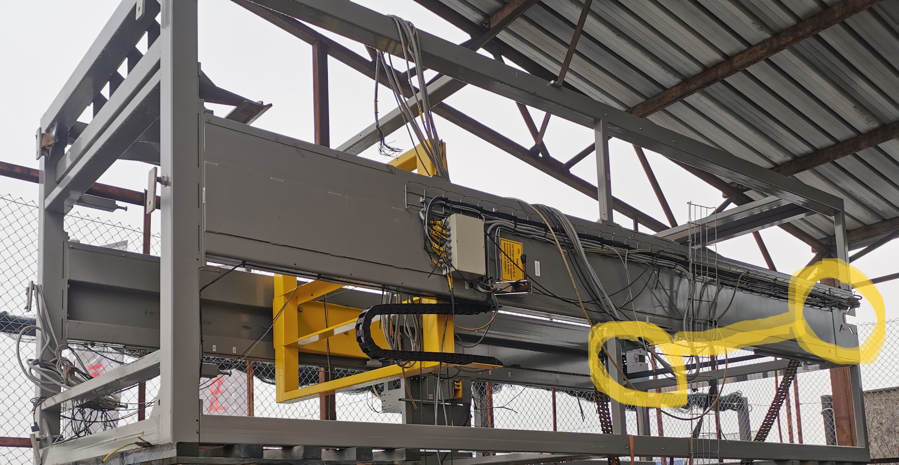

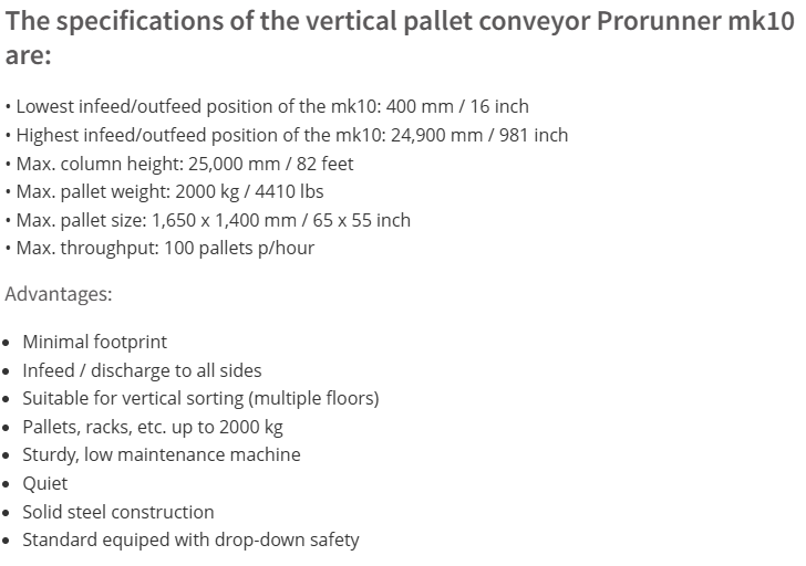

Imamo dvigalo za palete (poglejte sliko).
Radi bi naročili elektro motor, da dvigne 2000kg in ne vemo koliko kW.
Naredil sem izračun. Prosim, če preverite če je pravilen:
P=F×v/n
F=m×g=2000×9,81=19,620N
hitrost dviga 0,5m/s, in učinkovitost 0,85
P=19620×0,5/0,85=11.54kW
pa glede na to da rabimo dva motorja da se enakomerno porazdeli obremenitev
P(en motor)=11,5kW/2=5,75kW
Je izračun pravilen?
Zanima me še kje bi se dalo kupiti takšna dva motorja in kolikšna je približna cena.
Hvala,
lp, studentging

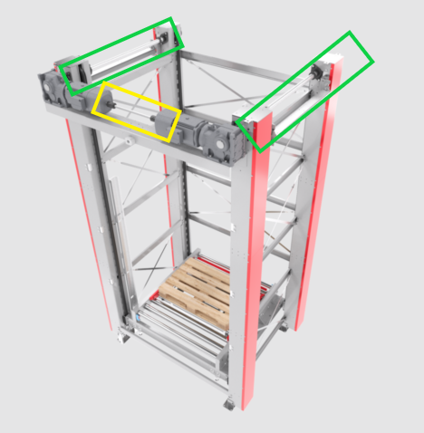

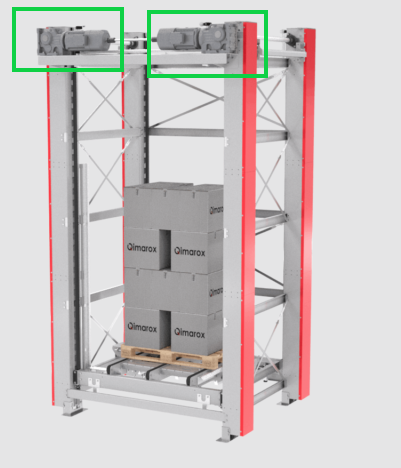

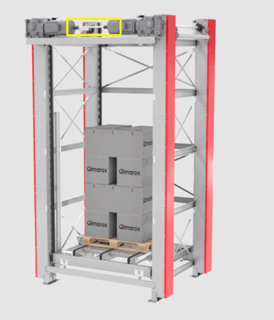

Tako sta povezana motorja (poglej sliko)

#Žerjavar povezana sta (rumen pravokotnik) in potem še vsak na svoji strani s povezano ketno (zelen pravokotnik), da enakomerno dviga.
torej je 5.75 kW dovolj za en motor.
kje jih prodajajo in kakšna je okvirna cena?

studentging napisal/-a: povezana sta (rumen pravokotnik) in potem še vsak na svoji strani s povezano ketno (zelen pravokotnik), da enakomerno dviga.
Ne uspem razumeti.
Povezana sta z rumenim pravokotnikom - tam vidim le eno črto.
Ves ćas govoriš o dvigu z verigo. Veriga je horizontalno = to ni dvig ampak pomik (vožnja).??? S čim pa dvigaš? Računska potrebna moč je za dviganje bremena, za hor.pomik je znatno manj.
Kakorkoli, ves komplet mehanizma ne boš kupil v trgovini, kvečjemu pri proizvajalcu, ki je v stanju to izdelati (tudi z nabavljenim materjalom). Ali si v stanju izdelati projekt za izdelavo?

Čisto moja prva objava zgoraj je slika kakšnega imamo mi. brez motorja.
trenutno je v ležečem položaju. ampak je pokončen in veriga tudi. prosim poglej sliko.

studentging napisal/-a:Čisto moja prva objava zgoraj je slika kakšnega imamo mi.
Na sliki težko ločim elemente fiksne konstrukcije od elementov dvigala. Naredi fotko tistega, kar bi rad porabil ter povej, kaj bi želel od tega narediti.
Ali si študent strojništva, letnik ?
