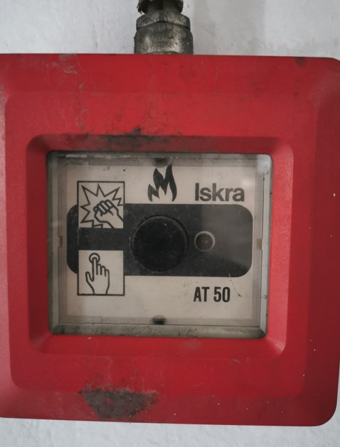

V službi imamo stare javljalnike požara in bi jim bilo potrebno zamenjati stekla.
Problem je, da so stekla debeline 1mm, v vsakem steklarstvu, ko sem klical pa imajo najmanjšo debelino 2mm.
Če dam 2mm steklo, potem steklo že malo pritiska na gumb za javljanje požara in bi se lahko sprožil alarm.
Ve mogoče kdo, kje bi lahko naročil takšna stekla (82mm×68mm) debeline 1mm?

A mora biti prav steklo ali je lahko pleksi?
Če je lahko 2mm, lahko prilagodite pokrove...

šipa mora počit ali pa se toliko udati, da stisneš gumb alarma, pri požarih ni časa za zajebancije..., ging naj ti steklar odreže dvojko in probaj če z roko razbiješ pa pazi, da se ne porežeš......

Ali bi lahko uporabil 0,5 mm debelo prozorno foljo namesto stekla?

Fikus_ - ne vem, če bo šlo to varnostvo skozi. tako kot je @vili napisal pri požaru ni zajebancije. pride do česa, bo pa problem. lahko bi dal pleksi steklo, kot je @reber predlagal, lahko bi prozorno folijo plastificiral in obrezal in dal namesto stekla. sej opcij je veliko, sam vprašanje, če gre to varnostno skozi. luknjo vrtat v 2mm steklo (da bi bila luknja za tipko) pa je predrago.
iščem 1mm steklo oz. alternativo temu.
prosim še za kak predlog oz. na koga se lahko obrnem.

Vprašaj še tam, kjer prodajajo steklovino za kemijske laboratorije.

probaj odrezat 2 mm pa zareži križ z diamantom - rezalnikom in previdno probaj, da se ne porežeš...

Dva mm mu je predebelo, ker že tišči na knof.

A si že poizkusil vprašati pri Iskri?
https://iskra-fms.com/tehnicno-varovanje/
Šešok je vedno pameten do neba, kako so oni rešitelji Slovenije. Mogoče zna pa tudi tu kaj posrati...
Pa Zarja jih ima. Mogoče ti lahko kako pomagajo.
https://www.zarja.com/PDF/Zarja-Protipo ... ki-web.pdf
Če se tole razbije ob požaru, jim bi morali kupi tega nekje ležati za zamenjavo. Mogoče lahko daš dimenzije prilagoditi.

Tega je na Amazonu kot smetja
https://www.amazon.de/-/en/Taiyeestar-1 ... r=8-8&th=1
Ampak se čudno lomi in je ostro ter še plastika.

Sem našel. Podjetje: akoda, 4eur/kom.
