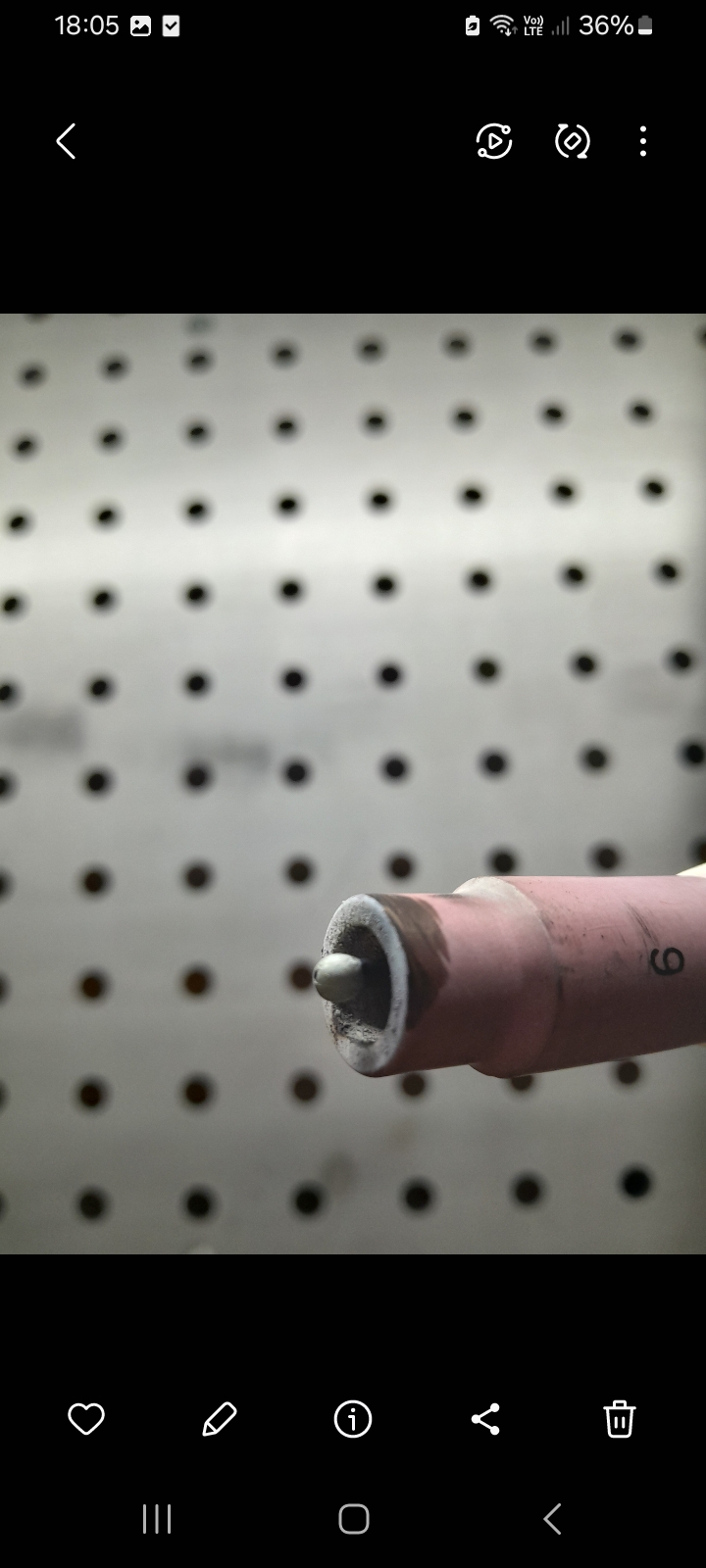

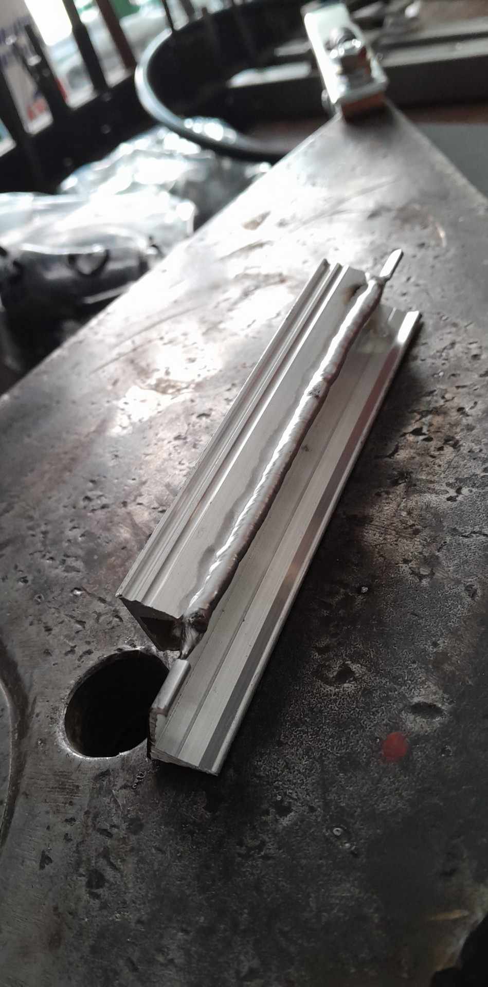

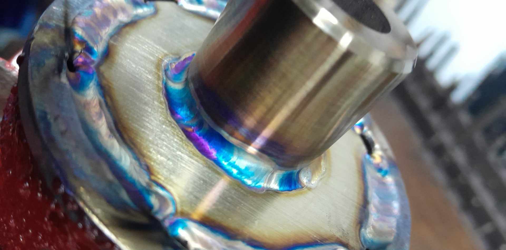

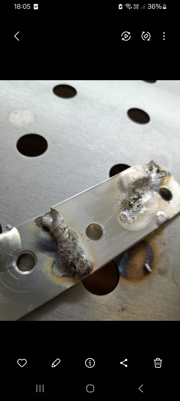

Pozdravljeni..zanima me ce ima kdo izkusnje z varjenjem aluminija po tig postopku. Namrec v sluzbi na froniusu ga varim bp. Doma sem si kupil ipotools ki ga vsi hvalijo za to ceno..in ni sans da zavaris kaj aluminija. DC deluje brez problema in res lepo. Ko poskusim AC mi je uspelo le prvic..vse ostalo smodi za znoret pa karkoli nastavim. Ima kdo izkusnje? Na igli rata tudi vedno prevelika bunkica. Material je cisti aluminij, zdrsan in ociscen..prilagam slike. Kar je lepega je DC in prvic aluminij.

Kako imaš nastavljen AC balance za čistilni efekt? Že nekaj časa nisem varil, samo pri svojem kitajcu sem nekako prišel do zaključka, da je vrednost % ravno kontra. Če hočeš imeti razmerje 30/70, ga obrni na 70/30, da bo kontra polariteta dovolj očistila oksid.

110 amperov, frekvenca 200 hz, ciscenje na 60 %. Predpih izklopljen, zapih 3 sekunde.

očitno je nekaj z nastavitvami ali pa plinom.
Frekvenca je vseeno kakšna je, če jo zmanjšaš na cca 60-70 bo malo bolj topilo, pa tudi malo bolj čistilo.
Čiščenje poskusi malo v drugo stran, pri teh aparatih nikoli ne veš koliko je, dobra začetna točka je 30% dc+ torej čiščenja. 60% čiščenja je v vsakem primeru preveč.
Predpih obvezno 0.2 ali 0.3 sekunde, da že takoj ne kontaminiraš elektrode. Zapih pri 2.4 elektrodi cca 7 sekund, elektroda ne sme biti več žareča oz- rdeča ko plin preneha pihati, drugače oksidira.
Najboljše rezultate se ponavadi dobi z navadno šobo #5. Pretok plina cca 10LPM (za jeklo/inox je dovolj 5-6, za alu NI !!!)
Najlepše se vari z belo elektrodo, pri manjših tokovih tudi z modro/zlato. Če imaš slučajno zeleno, ta ne zdrži tokov in takoj naredi bunko.
Na sliki zgleda da si elektrodo potopil v alu in je ta bunka iz aluminija. V takem primeru ne bo lepo varilo.

Hvala za nasvete bom poskusil. Bunko sem morda potopil res v aluminij...ampak ni problem to..vseeno rata tako. Se bom poigral z nastavitvami v kontra smeri. Drugace pa varim.z zlatimi elektrodami..za AC imam pa zelene, ker sem pa bral da so najboljse za AC? Ni pa to problem spet..z eno in z drugo ne dela pravilno.

Zna bit problem z zaščito - zaščitni plin.
4.6 je v redi, sam ni tam, ku bi mogu bit...
