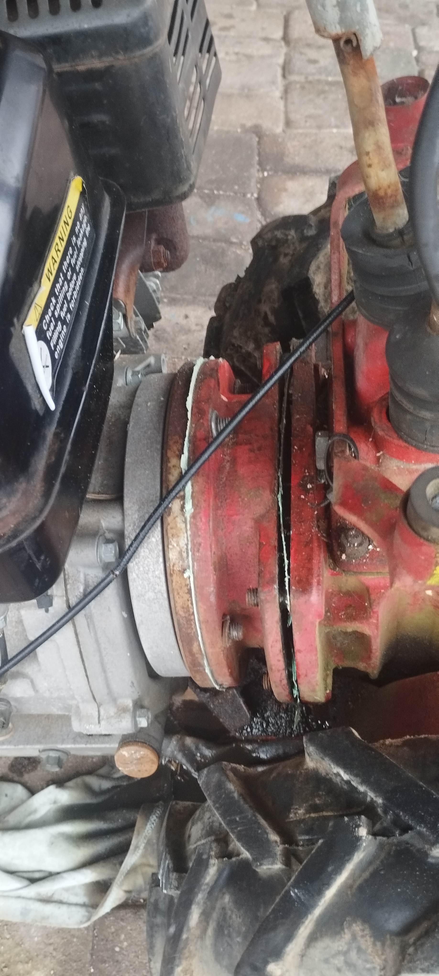

Fantje pozdravljeni, rad bi prišel do sklopke na stroju, vendar mašina nikakor noče stran. Če ima kdo kakšno idejo. Mogoče še kakšna stvar drži. oziroma je treba uporabiti še več sile. Najlepša hvala za odgovor in želim vam lep dan.

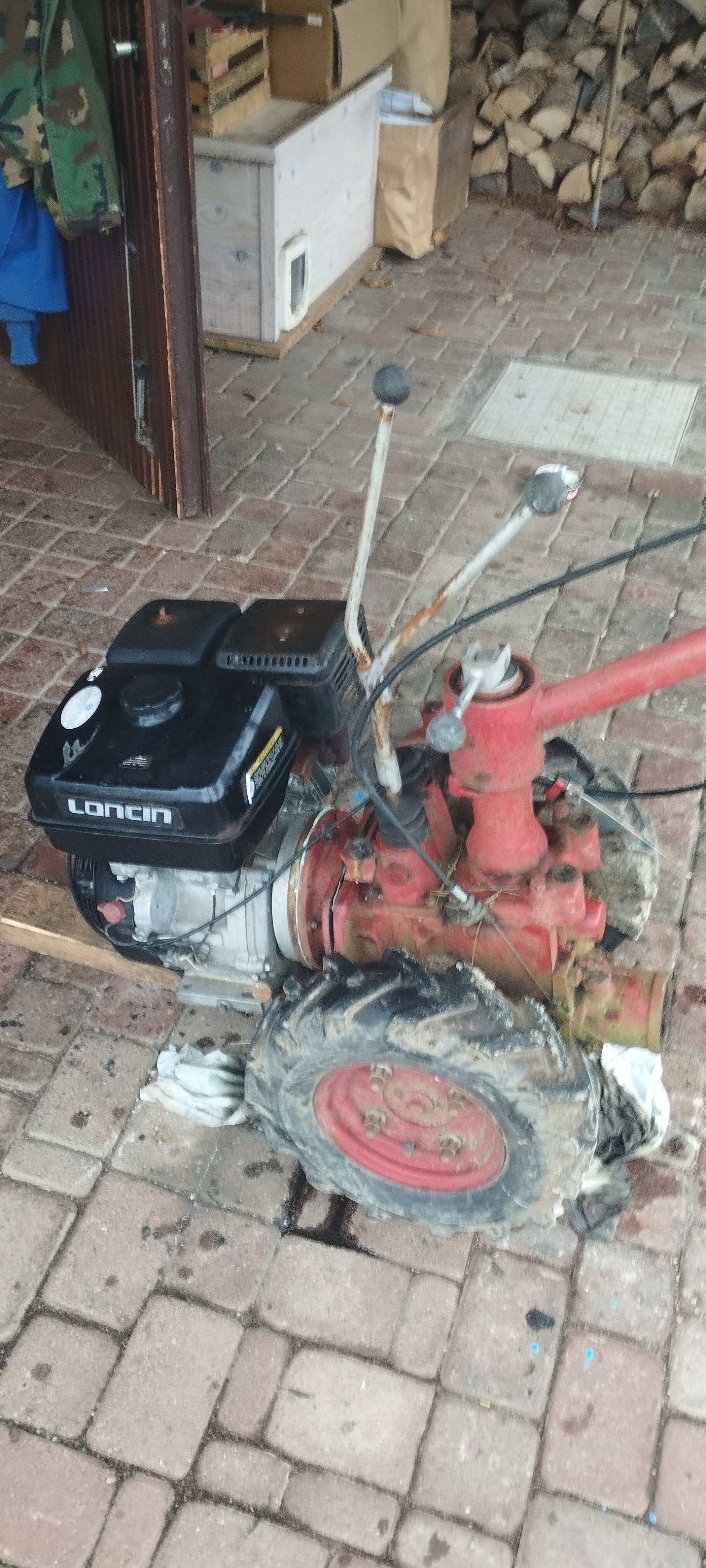

OdgovorNapisal/-a fikus_ » 4.12.2025 8:53
Vidim, da je motor že novejši (Loncin), menjalnik pa stara Muta.
To je skupaj nataknjeno.
Sklopka je na eni strani aksialno fiksirana, na drugi pa samo nataknjena,
Verjetno je poškodovan moznik in bo potrebno na silo sneti.
Če je možno, poskusi zavrteti kontra kot se motor vrti, da se bo moznik naslonil na napoškodovano stran.

OdgovorNapisal/-a houdre » 4.12.2025 17:36
fikus_ napisal/-a:Vidim, da je motor že novejši (Loncin), menjalnik pa stara Muta.
Se pravi na silo! Sem cvikal da bom kaj odtrgal.
Hvala da si me opogumil, se jutri razjezim in spulim stran.

OdgovorNapisal/-a ivo1111 » 5.12.2025 8:52
Kultivator podloži, tako da se ne bo zibal na kolesih, daj ga v eno od prestav in zavoro blokiraj (če ima zavoro).
Pod motor daj desko in nato dvigalo na kolesih. Privzdigni motor toliko da je lepo poravnan, poglej režo med motorjem in menjalnikom.
Dobro je če sta dve uporabni osebi.
Eden naj vrti motor malo naprej nazaj, drugi pa z dvema montirnima železoma v reži iz obeh strani sočasno razpira v reži. Pazi da ne polomiš, še posebej če kultivator še potrebuješ :D .
Motor potem odpelješ na dvigalu.
Včasih malo nagaja, ja.
Pa veliko uspeha pri delu.

OdgovorNapisal/-a Sebek » 5.12.2025 15:34
Najprej daj kakšno frezo ali koso nanj, da bo služilo kot utež. Nato pa motor primi in ga rahlo tresi ter vleči dol. Mora lepo iti. Če bo pa potrebna sila potem, boš uničil kakšno lamelo, ki jih pa tako moraš menjati. Gredo tri vanj.

OdgovorNapisal/-a houdre » 10.12.2025 13:29
Fantje hvala za nasvete, sem dobil stran, popravil sklopko sedaj pa mam nov problem. Ja,ja uganli ste, motor ne gre nazaj. gred ki pritiska na skloko nastavim na luknjo, se vsede kakšen mm. pa konc. A mate kakšen predlog. Hvala

OdgovorNapisal/-a fikus_ » 10.12.2025 14:30
Se zaleti v moznik?
Sta gred in luknja brez poškodb?
Poskusi samo sklopko potisniti na gred motorja oz. tam kjer ne gre, da vidiš, kje se zatakne.

OdgovorNapisal/-a Sebek » 11.12.2025 17:26
Iz motorja vzami svečko, potem motor daj na menjalnik, koliko pač sede. Nato pa počasi vleči zagonsko vrvico in rahlo tresi motor, da bo skupaj sedlo brez sile.
