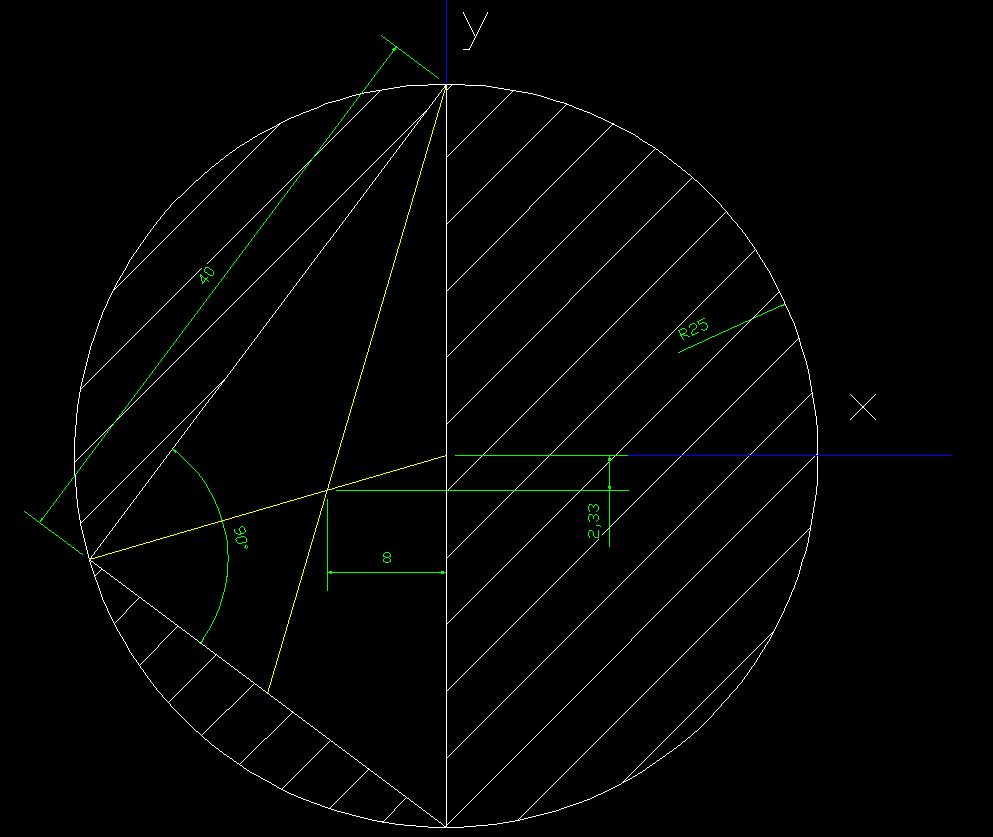

Ker ne znam izračunat težišča telesa na sliki, se obračam na vas strojnike, ki upam, da obvladate. Mi lahko pomagate?

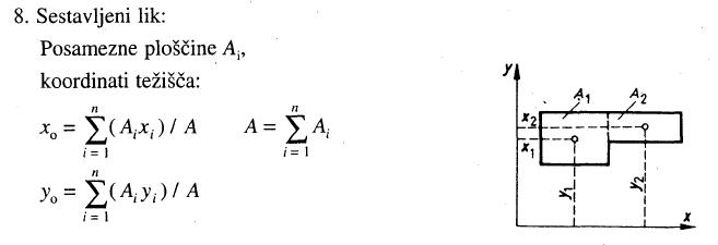

NUFAN napisal/-a:Ker ne znam izračunat težišča telesa na sliki, se obračam na vas strojnike, ki upam, da obvladate. Mi lahko pomagate?
vrednosti za trikotnik so negativne......

Tx= 3,5 mm
Ty= 1 mm

OdgovorNapisal/-a NUFAN » 30.11.2006 11:58
mmunda napisal/-a:Tx= 3,5 mm
Ty= 1 mm
Mene zanima bolj postopek reševanja te naloge kot sam rezultat.

OdgovorNapisal/-a ApfelŠtrudl » 30.11.2006 13:29
Po formuli, ki jo je prilepil baklava...
T(i)= težišče kroga (i) - težišče trikotnika (i) / A(i)
;i = x in y koordinata

OdgovorNapisal/-a ApfelŠtrudl » 30.11.2006 19:39
Tx
0,336 mm
Ty
0,107 mm
Narobe!
Zadnjič spremenil ApfelŠtrudl, dne 1.12.2006 8:07, skupaj popravljeno 1 krat.

OdgovorNapisal/-a NUFAN » 30.11.2006 21:31
Točni rezultati so:
Tx= 0,366 mm
Ty= 1.47 mm

OdgovorNapisal/-a Janez » 1.12.2006 0:05
Živjo!
Zanimivo. Jaz sem namreč izračunal da je težišče v točki
Tx = 3.52 mm
Ty = 1.027 mm
Torej rezultat, ki ga je izračunal mmunda :roll:

OdgovorNapisal/-a mmunda » 1.12.2006 7:09
NUFAN, nekje si ga polomil. Preveri.
Enak rezultat dobiš tudi, če si narišeš v kakšnem risarskem programu, ki zna težišče izračunati.

OdgovorNapisal/-a ApfelŠtrudl » 1.12.2006 8:07
Površina
krog
=25^2*3,14 = 1962,5
trik
=30*40/2 = 600
Težišče glede na sr. kroga
Tx
=-8*600/(1962,5-600) = -3,52293578
Ty
=-2,33*600/(1962,5-600) = -1,026055046
Včeraj ( 30.11.2006 20:39 ) je Catia nekaj za**bavala , sledeči izračun ni pravilen )na njegovi sliki so enote cm , jaz sem pa delal v mm , zato bi moral rezultat pomnožiti z 10 , za neko približno vrednost)

OdgovorNapisal/-a vili » 1.12.2006 8:31
Tx=3.52
Ty=1.027
prverjeno

OdgovorNapisal/-a NUFAN » 1.12.2006 9:23
ApfelŠtrudl napisal/-a:Površina
Tx
Ty
Po kakšni formuli si računal tile dve težišči kroga.

OdgovorNapisal/-a ApfelŠtrudl » 1.12.2006 11:39
NUFAN napisal/-a:
Tx
Ty
Po formuli, ki je na sliki v sporočilu od baklava (sporočilo št 2) (-8 in -2.33 sta razdalji do težišča trikotnika)
Težišče kroga je pa v koordinatnem izhodišču, zato ga nisem vključil v formulo (množenje z 0)
@vili
Si siguren glede predznaka oz. kaj sem jaz naredil narobe v izračunu (kajti če na levi polovici kroga izrežeš trikotnik, bi se po moji logiki težišče moralo prestaviti na desno polovico kroga) ?

OdgovorNapisal/-a mmunda » 1.12.2006 12:37
Apfel Štrudl, pozabil si prvi del formule kroga, ki je res =0, vendar bi takrat opazil, da pride do odštevanja trikotnika in dobimo dvojne minuse in s tem pozitivne koordinate težišča.

OdgovorNapisal/-a ApfelŠtrudl » 1.12.2006 13:53
@mmunda
Hvala za pojasnilo.
@NUFAN
Tx
=0* 1962,5 - (-8* 600) / (1962,5-600) = 3,52293578
Ty
=0* 1962,5 - (-2,33* 600 / (1962,5-600) = 1,026055046
