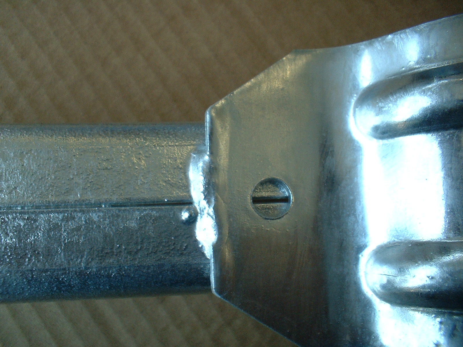

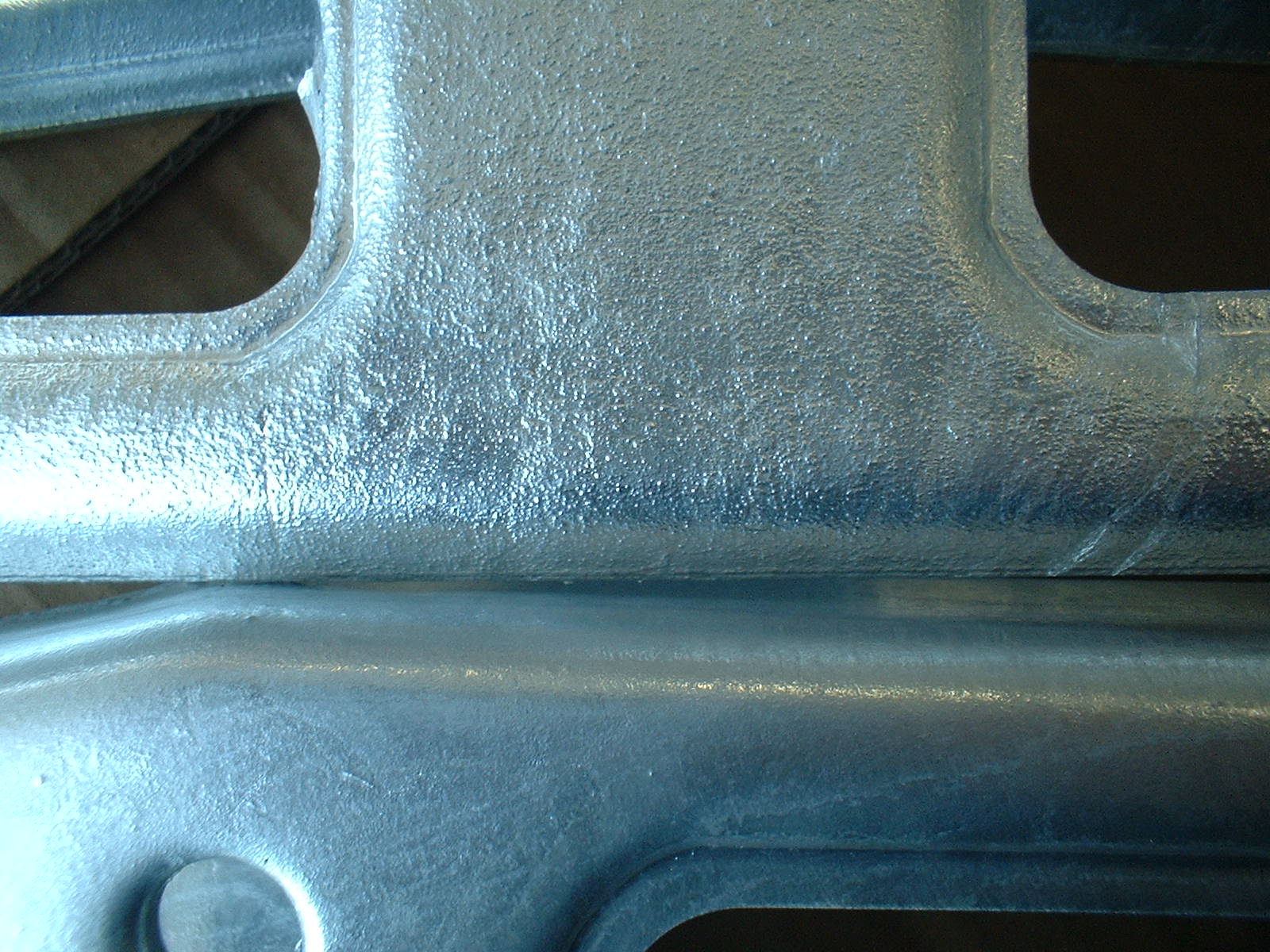

OdgovorNapisal/-a doc603 » 29.5.2007 10:05
Prvič se oglašam na forumu in prosim za informcije...
Ob dobavi vroče cinkanih izdelkov se je pojavila napaka kakovosti površine...
Površina je namreč zelo hrapava in debelina nanosa je cca. 140 mikronov.
Uporabljen material je St 37-2.
Zraven je še postavljen dober kos za primerjavo(spodaj).
Do sedaj nismo imeli podobnih napak.
Ali gre za napake v kemični sestavi materiala?
Ali je to napaka cinkanja?
Za vsako informacijo vam bom zelo hvaležen.

OdgovorNapisal/-a Jurde » 29.5.2007 12:40
To je napaka cinkanja

OdgovorNapisal/-a gregorci » 29.5.2007 13:32
Če se ne motim in ne preveč pameten ;) to je napaka pri cinkanju in sicer:
1. ali je bila temperatura cinka prenizka
2. ali je bil kos predolgo v kadi...

OdgovorNapisal/-a cebelica » 29.5.2007 20:21
Lahko da je bila tudi površina slabo očiščena, lahko pa tudi da se ni dala v redu očistiti,...

OdgovorNapisal/-a Fancy » 30.5.2007 5:55
gregorci napisal/-a:Če se ne motim in ne preveč pameten ;) to je napaka pri cinkanju in sicer:
Se strinjam za napisanim :P
tretja možnost ............... raztopina (*župca*) v kadi je že iztrošena :-?

OdgovorNapisal/-a doc603 » 30.5.2007 7:48
Najprej se zahvaljujem za odgovore in popolnoma bi se strinjal z vsemi trditvami, da ne bi na kosih bil pripet še en del(cinkanje v sklopu). Na tem delu je pa oprijem cinka kvaliteten.(desno na sliki)
Naknadno sem še izvedel,da je zadeva tudi pogojena z vsebnostjo silicija in fosforja.
