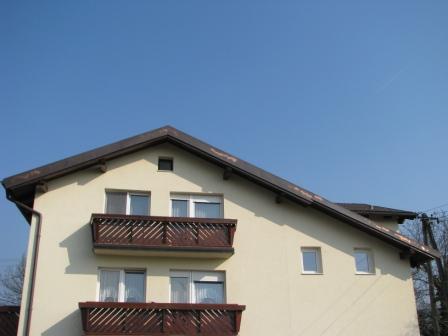

OdgovorNapisal/-a kmetstroj » 12.5.2009 12:02
imam eno težavo, ki je vidna na sliki. Avgusta 2006 je klepar na streho montiral obrobe iz bakra. Del obrobe ni oksidiral. Izgleda, kot da bi kdo neoksidirane dele premazal s kakšno zaščito. Kaj se da narediti?
