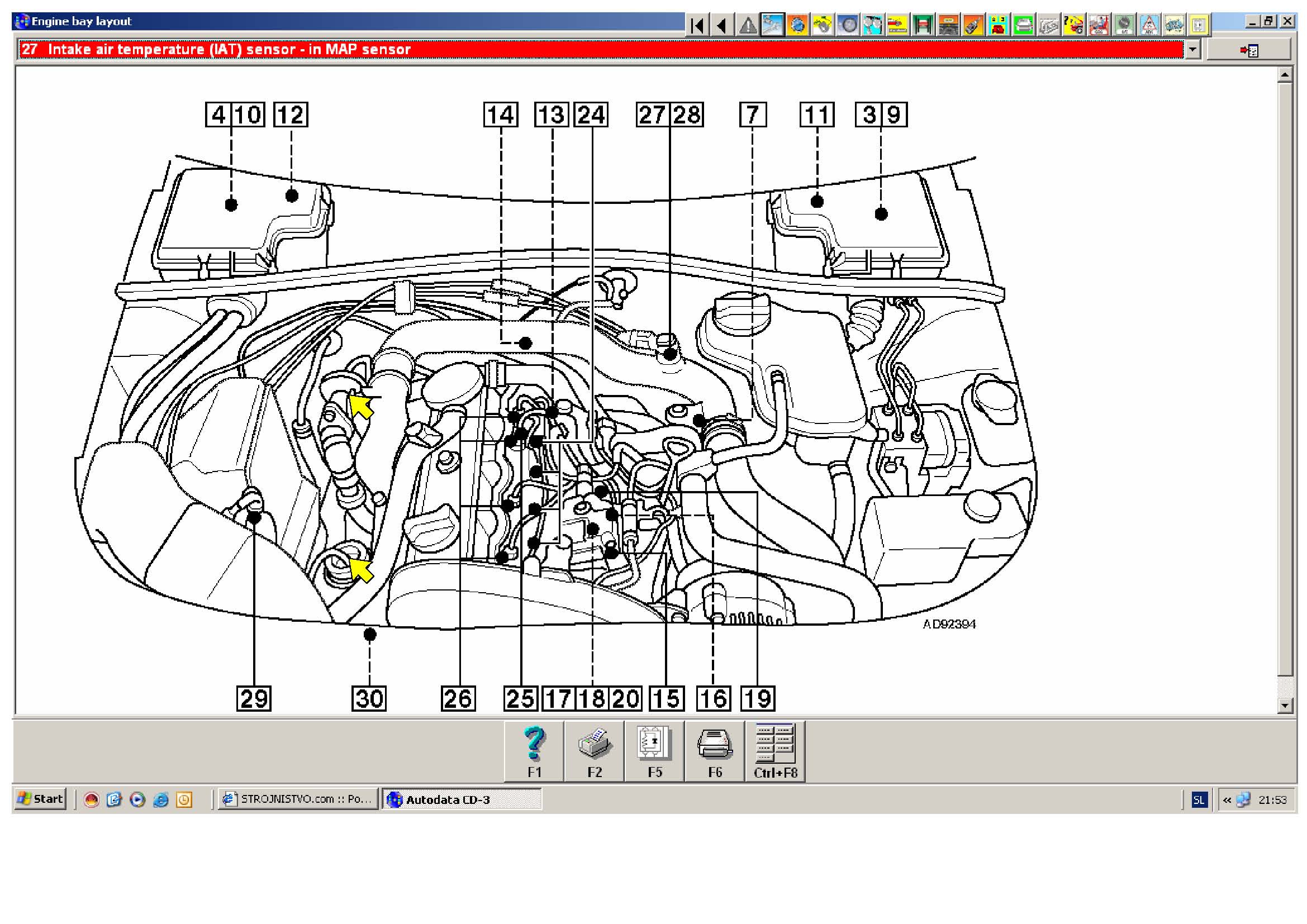

prosil bi če ima gdo kakšno sliko tega motorja da bi se bolje razumeli

OdgovorNapisal/-a Planina37 » 17.7.2007 21:01
Slika[/img]
zgornji ventil je EGR ventil. Predlagam, da ga kar odklopiš. Spodnji pa je regulator odpiranja lopatic turbine.

Brcki nekaj bi te vprašal kaj vse naj sčistim prosim če mi na oni sliki označiš ter malo obrazložiš na kaj naj pazim
v soboto se pa tak slišiva no še nekaj zvok naj bi prihajal iz onega spodnjega ventila regulatorja odpiranja lopatic!! zakaj pa bi naj odklopil oni erg ventil?? :roll:

HAY danes sem šel čistit sesalni kolektor upam da sem pravega čistil bil je bolj malo umazan je pa bil umazan egr ventil tisti zvok pa je še vedno slišati a je bolj tih prihaja pa iz regulatorja odpiranja lopatic turbine.prosim če ima gdo sliko in mi naj n označi kje je prav sesalni kolektor in kaj naj še ščistit
na egr ventili sem okklopil tisto cevko a ko je avto vžgan
vleče zrak v cev je to pravilno če dam v njo šrauf da jo zatesnim
pa še nekaj oni drugi ventil ki klika aki je mogoče hin ali kaj naj naredim !!!
