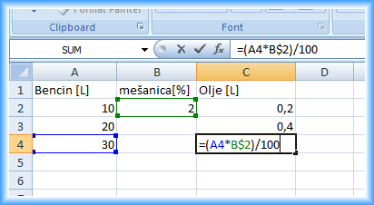

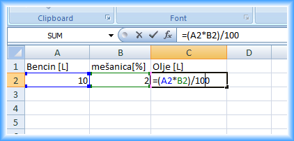

Da dobiš še odgovor za excel:
za 1. primer se bo količina olja računala glede na posamezno vrsto bencina in mešanice v tej vrsti.
za 2. primer pa se bo količina olja računala glede na posamezno vrsto bencina in mešanice iz prve vrste( to naredi $ za črko in pred številko kot vidiš v formuli)

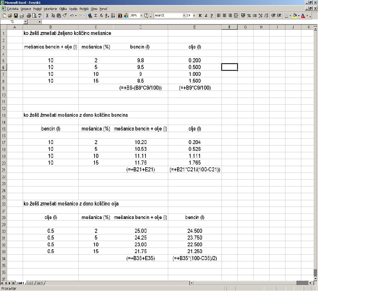

malo o procentnem računu, napake so pri malih vrednostih odstotkov majhne se pa povečujejo, ko se vrednosti odstotka večajo, začne se pojavljati kar nekaj
priloga

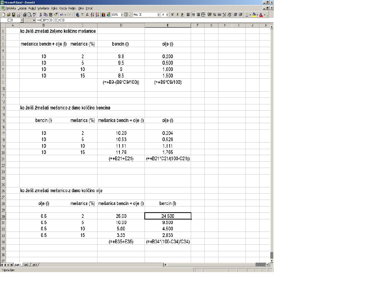

OdgovorNapisal/-a vili » 2.8.2007 17:33
se opravičujem za napako v prejšnji tabeli za izračun znane količine olja, prilagam popravjeno tabelo
prilogaSlika
