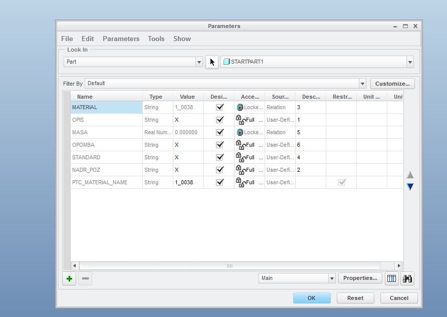

živjo
imam problem s kosovnico, saj mi dovoli, da vpišem številko risbe/standard material ipd le pri nekaterih partih. kako spremenim to? pa še zanima če se da še kako drugače shranit ime parta da mi v kosovnici prikaže npr GRED Φ50x100.
hvala lp

OdgovorNapisal/-a vili » 6.1.2012 11:49
poglej v startnih datotekah kako imaš nastavljene parametre:
to je samo vzorec
OdgovorNapisal/-a slauc » 17.1.2012 11:38
mene pa zanima ali je mogoče spremeniti položaj v kosovnici, tako da si standrdni elementi skupaj, nestadrdni pa skupaj. zdaj mi jih uredi po abecedi. zanima me pa še, kako spremeniti pozicijske številke iz BOM Ballons na standardno pozicijsko črto.
hvala in lp 8) 8)

OdgovorNapisal/-a ssprbala » 17.1.2012 11:52
Položaj v kosovnici se da spremeniti npr. s pogojnim stavkom. Za zamenjavo balona v pozicijsko številko na črti pa si moraš izdelati nov simbol, ki je ravna črta in na njej ustrezen parameter(index).
