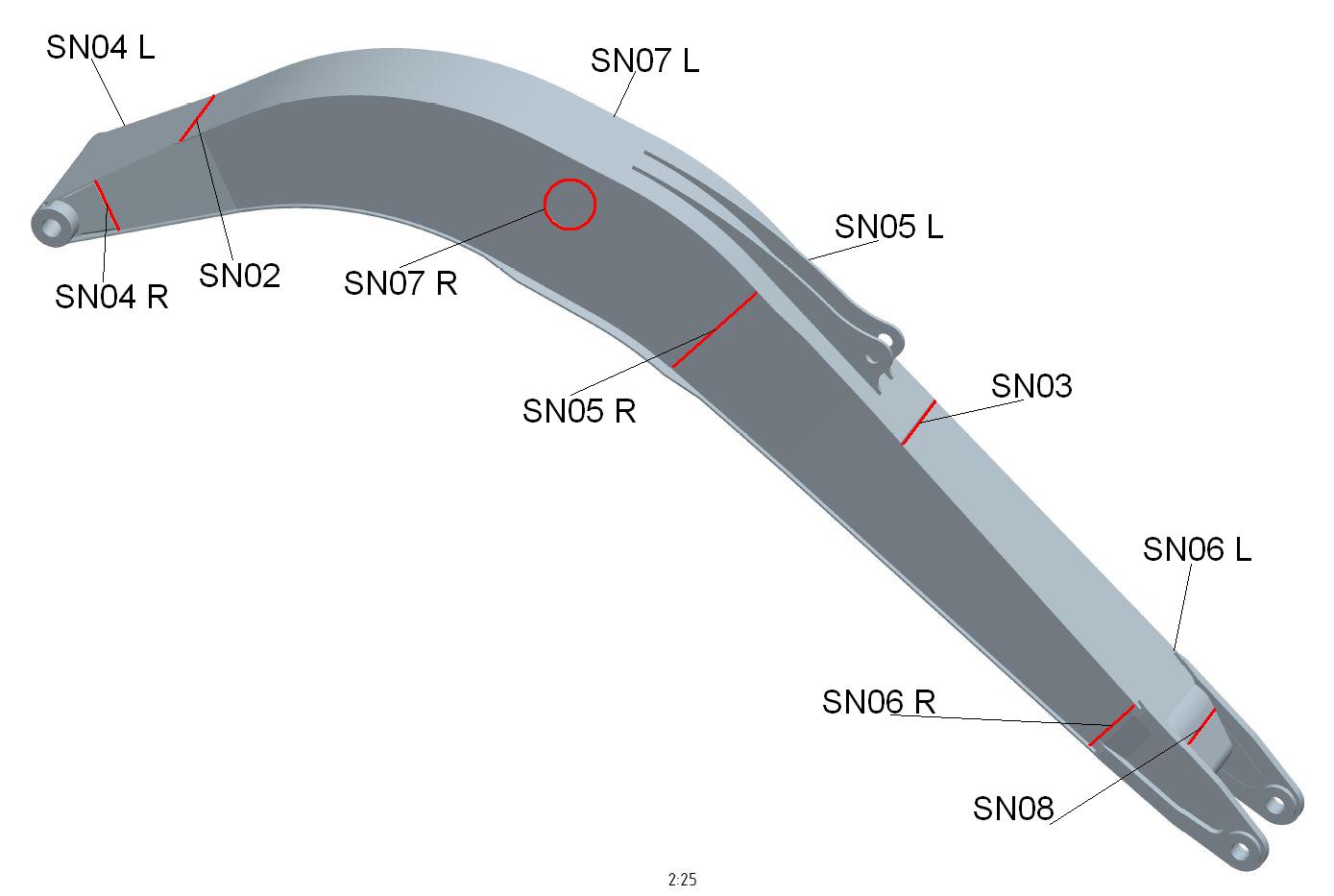

Se spozna kdo na Pro Mechanico, natančneje...izdelava napetostne analize na varjeni konstrukciji ?

pri diplomski nalogi moram narediti napetostno analizo,roka je počila na zvaru SN03,tako da bi moral na tem mestu preveriti napetosti,v Pro mechanici nisem delal še nikoli,prijatelj ki dela kot konstrukter s PROe mi je rekel naj se pozanimam ali lahko v tem primeru obremenim roko kot "celoto" (brez zvarov) ali pa kot je prikazano na zgornji sliki (tako roko imam narisano..samo še napetostna analiza mi manjka).....
in pa seveda največji problem,kako se v Pro mechanici sploh dela,obstajajo kakšna navodila...filmček,karkoli ?

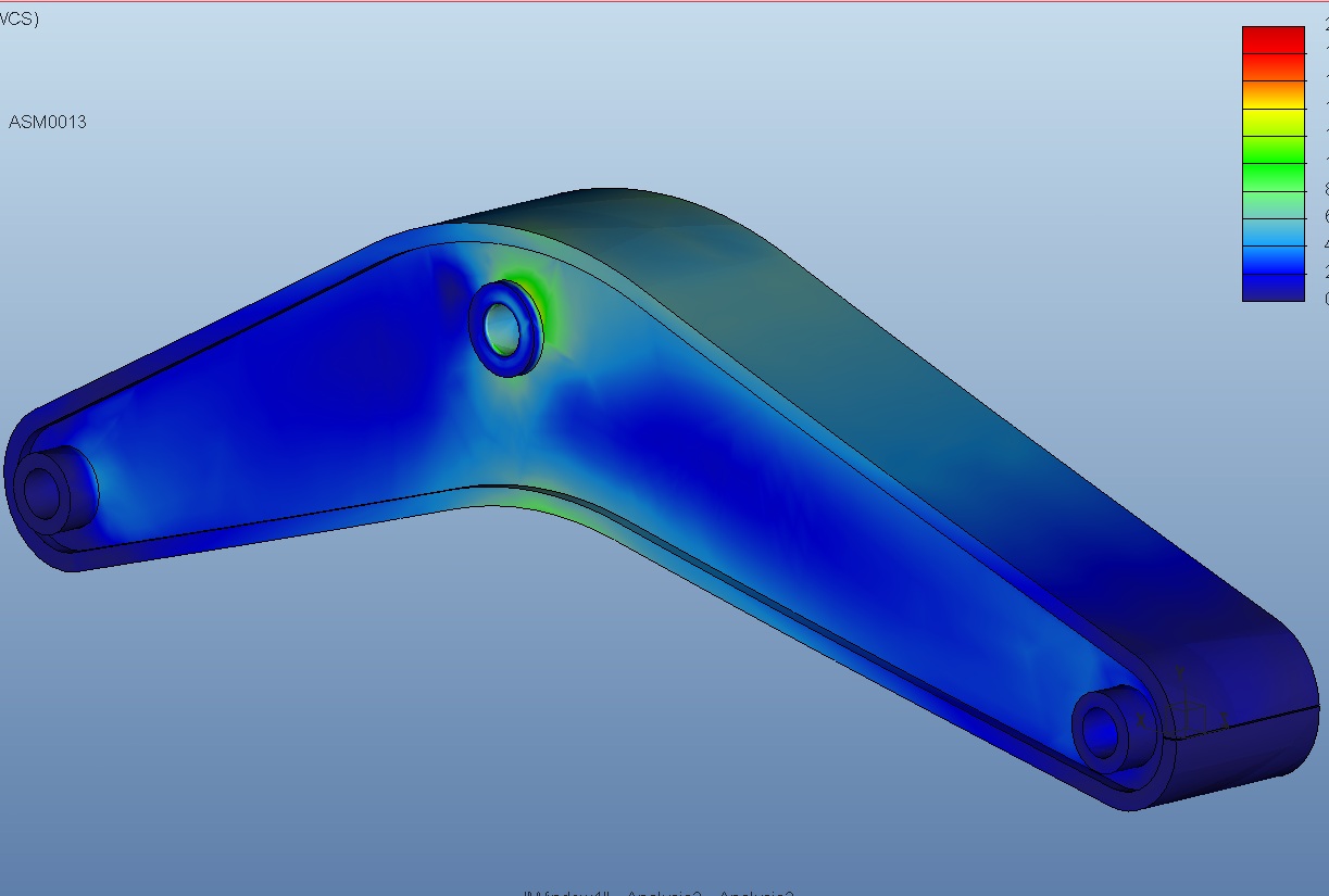

želiš kaj podobnega:

Če nimaš izkušenj s Pro Mechanico, boš težko še posebej simuliral zvare. Podrobno je tudi jaz ne poznam.
Model roke boš moral narediti čimbolj realno. Tako npr. na mestu kotnega vara, ga boš pač moral zmodelirati, prav tako zračnost neprevarjenega dela.
Ko boš dobil rezultate za napetosti, jih boš pa na mestih zvarov primerjal z dopustnimi napetostmi za zvar. Predvidevam, da je roka izdelana iz visokotrdnostne finozrnate pločevine (npr. Weldox, Domex, . . .). Na mestu zvara imaš precej nižje dopustne napetosti, zato predlagam, da npr. zvar pasnice SN03 narediš pod kotom 45 stopinj. S tem povečaš dolžino zvara in s tem površino zvara katera prenaša napetosti.

vili napisal/-a:želiš kaj podobnega:
nekaj takega ja..:)

Ta, ki ti je svetoval, da s FEM računaj s kosom brez zvarov, ti je svetoval prav.
S FEM analizo boš dobil napetosti v osnovnem materialu. Ker zaradi samega procesa izdelave, kos ne more biti izdelan v enem kosu, si je potrebno pravilno in pametno zamisliti, kako bo kos izdelan. In vsi spoji morajo biti izdelani tako, da so enako močni ali močnejši, kot če bi šlo za en kos.
Torej, narediš FEM, dobiš ven napetosi za mesto, ki te zanima in nato pravilno dimenzioniraš zvar. Če imaš v igri dinamične obremenitve, je vse skupaj še bolj zanimivo.
Lahko pa vedno tudi zvar zmodeliraš in delaš FEM s tem. Morda je dovolj, da model vsebuje samo en zvar - tistega, ki ga kontroliraš pač.
