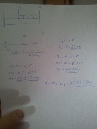

Najprej se opravičujem da nisem sodeloval v dobati, vendar je tako vreme da je veliko dela potrebno opraviti. upam da ne bom odgovoril na čim več vprašanj. kot prvo mam to za domačo uporabo in nima veze s šolo, končal pa sem računalniško šolo. hvala vsem ki ste sodelovali in komentirali ter pomagali. bom pa poskusil rešiti nalogo na žerjavov načim. spodaj prilagam sliko kaj sem izračunal. moram pa še povedati da bo nosilec obremenjen na dveh mestih.

kaj je pa tista kontinuirana obremenitav na skici, ali imaš samo dve točkovni ali tudi tisto kontinuirano in koliko je ta velika

dobro vprašanje vili. ta nosilec predstavlja vilico, na to vilico pa se bo "nastavila" paleta, ki ima dve dotični mesti s vilico, tako da mislim, da sta potem samo dve točkovni obremenitvi??

torej to ni kontinuirec, vrži ven iz skice, samo moti, ampak imaš samo dve točkovni obtežbi in to je to, moment znaš izračunati, vztrajnostni in odpornostni moment tudi, napetosti na mestu vpetja konzole pa tudi, pa še preračunaš vare, predvidevam da boš to kam privaril ali kaj, vse je v ata kraut-u

dejanska napetost pri upogibu je kvocient momenta in odpornostnega momenta
σ = M/W = M*e/I ta napetost, ki jo boš izračunal mora biti manjša od dopustne
σ - napetost [KPa
M - moment [Nmm
W- odpornostni moment prereza [mm3
W = I/e
I - vztrajnostni moment prereza je funcija oblike prereza [mm4
ko boš računal pazi na enote ne mešaj m in mm ali cm
