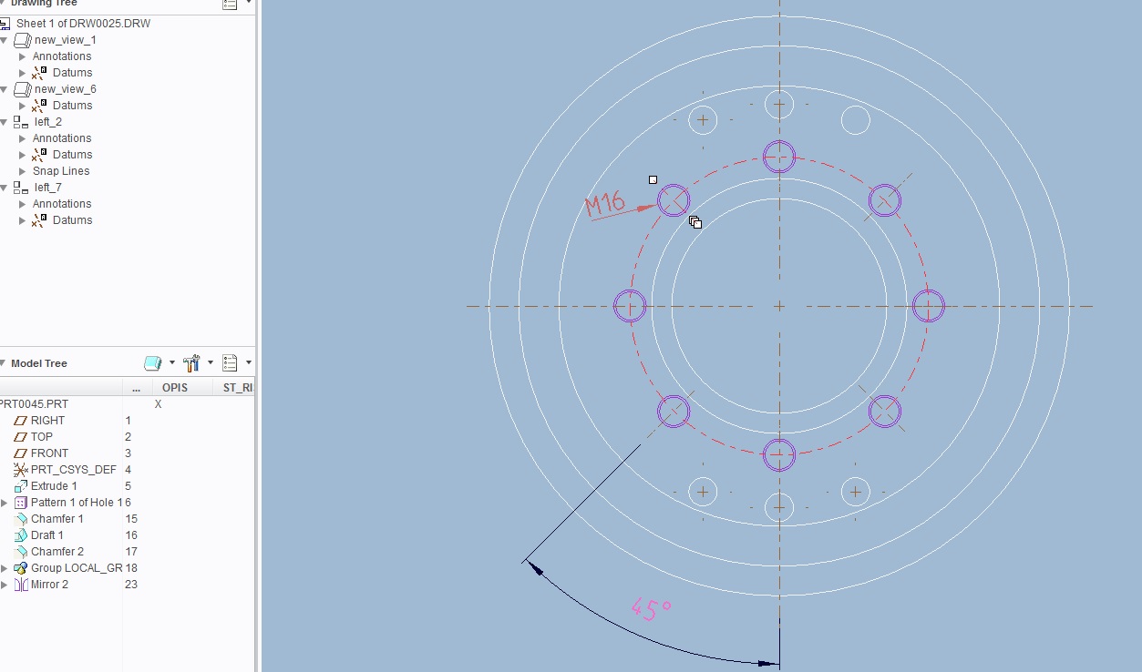

nekaj se učim creo 2 doma.
imam eno okroglo ploščo, katera ima luknje za vijake. sedaj bi rad naredil risbo zanjo, problem pa je, da mi ne pusti kotirat kota med dvema luknjama.
srednjice sem priklical s tisto funkcijo "Pokaži", čudno mi je pa, da se ne zavrtijo okoli osi, kot so luknje. narejene so v patternu z axis, diameter/ radius. tisto, da jih rotira, je označeno.
linearno razdaljo med dvema kroglicama mi že kotira, kota pa noče.
srednjici (iz izhodišča do lukenj) bi se rad izognil, ker je niti ne znam še dat gor (vajen sem bolj solidworksa, tle pa ne prime tako), ko sem jo dajal pa mal od oka, da bi videl, če zagrabi, sem pa ugotovil, da ostane na mestu, če premaknem view. tko da na tak način raje nebi.
kakšen predlog?

OdgovorNapisal/-a vili » 17.11.2014 19:30
ne vem kje je problem:
en primer
nobenega dodatnega skiciranja, kotiraš na srednjice
in se nič ne premika

Re: PRO/Blemi
OdgovorNapisal/-a ktm1001 » 17.11.2014 21:28
Mogoče si naredu detail in ti je na drugi strani kot prikazalo. (izven risbe).
Prikaže ti pa zmeraj prvi kot med začetno in drugo luknjo v patternu.

Re: PRO/Blemi
OdgovorNapisal/-a vili » 17.11.2014 21:48
tistih osem lukenj je narejeno s pattern axis, in ni nobenig problemov, show model annotation pa generira asocativne kote, postavi se v risbo in desna tipka na mišu

Re: PRO/Blemi
OdgovorNapisal/-a vili » 17.11.2014 21:56
