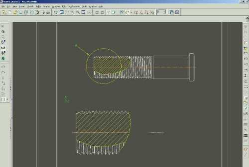

si mislil tole
OdgovorNapisal/-a nejc24 » 27.11.2005 15:48
Vili, imam občutek, da me zajebavaš, kaj? :lol:
Če bi, bi že kar povedal, kako se to naredi.
Sicer nisem mislil tako, pa vendar je v redu. Jaz sem mislil, da bi bil cel vijak v prerezu, in to 3D.

Risanje krivulje pri transportnem požu
OdgovorNapisal/-a UpRising » 5.12.2007 20:43
Kje bi se našel kak tutorial kako se naredi krivuljo pri transportnem polžu oziroma navoj pri vijaku saj je verjetno vseeno. Delal sem že to v catii, v Pro E pa ne najdem ukaza, ki bi mi to izvedel. Zgornje slike pa so premajhne da bi si z njimi lahko kako pomagal.

primer polža v partuSlika
OdgovorNapisal/-a UpRising » 6.12.2007 0:23
tnx, kje pa ta ukaz protrusion najdem?
UpRising
Prispevkov: 116
Pridružen: 14.4.2006 7:00
OdgovorNapisal/-a vili » 6.12.2007 9:17
insert, helical sweep...
OdgovorNapisal/-a UpRising » 6.12.2007 9:36
aaa, hvala :)
