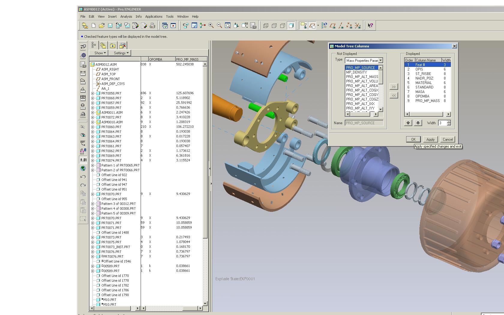

OdgovorNapisal/-a vili » 24.7.2008 18:56
v modelnem drevesu aktiviraj parameter pro_mp_mass in ta ti bo pokazal vse mase sestavov in delov v sestavu
