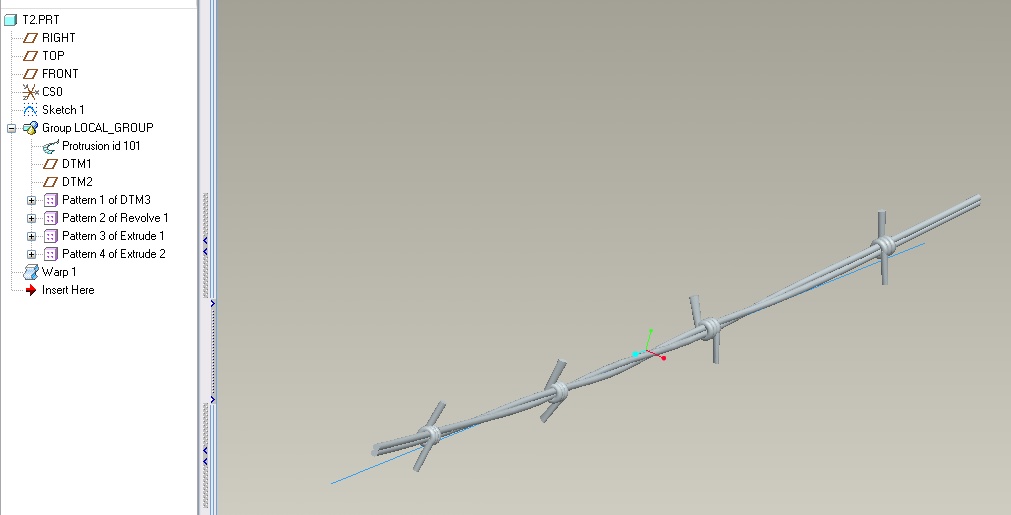

Tule je en način:
- narediš raven "protrusion" s presekom obeh žic
- normalno na os narediš vzorec ravnin, na katerih je referenčni vzorec bodic (na spodnji sliki so bolj enostavni)
- z gradnikom "warp" narediš en "twist", lahko dodaš še kakšne druge deformacije
še slika končnega izdelka:

Hvala Gregors2 za dobro ponazoritev.
To je bilo malo za vajo, malo pa zares, v glavnem v vsakem primeru vzeto za znanje.
