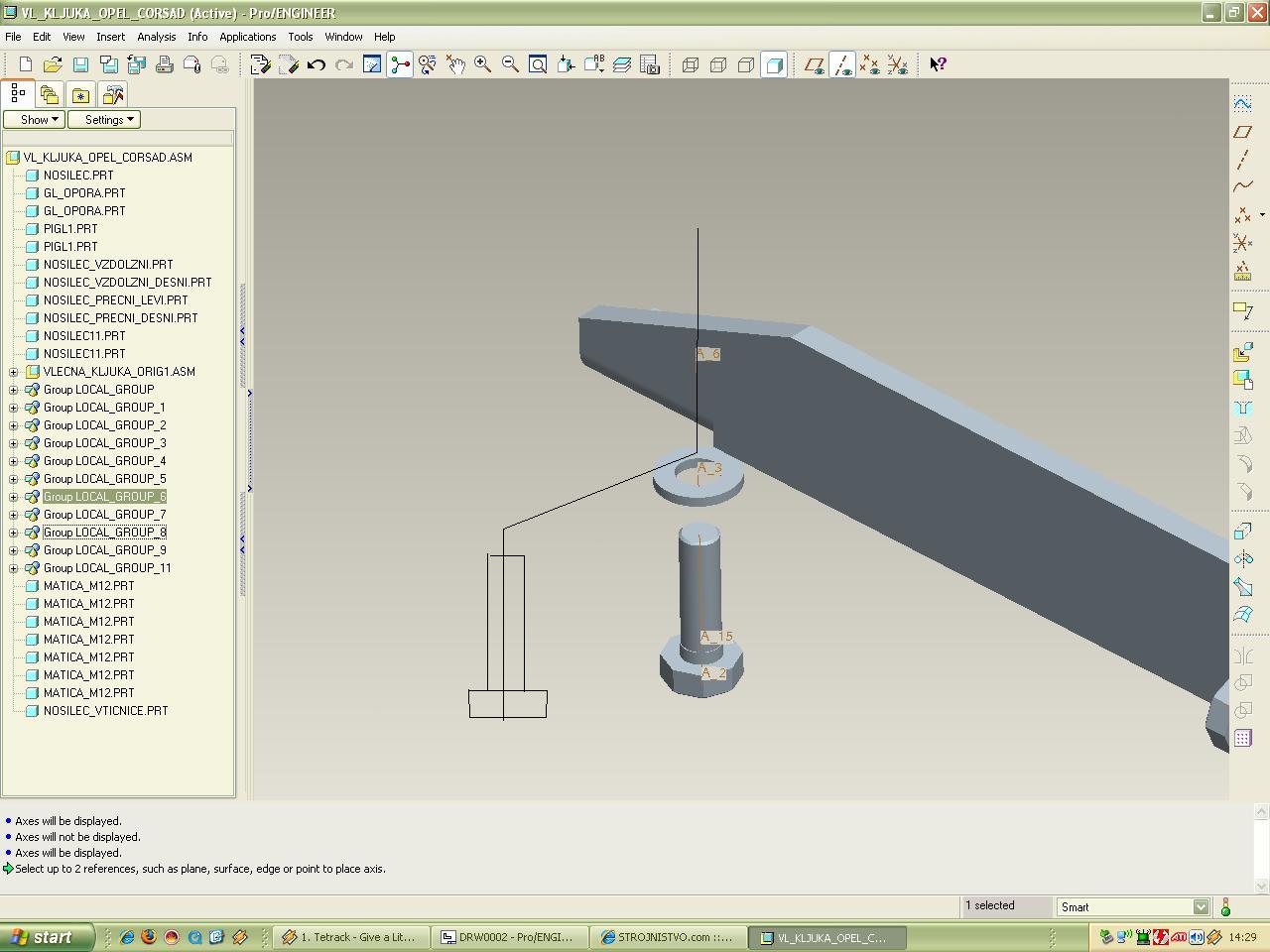

Lep pozdrav mojstri
Eno vprasanje..ko v drawingu dodamo središčnice..ali jih lahko zlomimo oz. povezujemo s središčnicami explode parte ki so recimo nametani random...se drugace povedano v autocadu lahko te črte brez problema ustvarjamo in dodajamo in vse..ali je v pro e edina varianta da to naredim z črtami in ji spremenim v črtkane in barva al kaj????
hvala za odgovor

OdgovorNapisal/-a levpy » 27.5.2008 13:20
Nisva se razumela..jst že imam srednjice iz 3d modela!
problem nastane ko dam v explozijski pogled..mi vse razmeče..jih postavim kakor želim..in potem bi rad da so središčnice povezane med sabo..oz. ta luknja ge na to luknjo ali šrauf..avtomatsko ti pa doda samo središčnice in jih ne poveže..
Torej vprašanje se glasi: kako povezati srednjice na explozijski risbi??

OdgovorNapisal/-a levpy » 27.5.2008 13:26
S središčnico bi rad povedal kam gre kateri part na explozijski risbi.

OdgovorNapisal/-a levpy » 27.5.2008 13:34
zdej bi rad pa vijak premaknil v levo..in da kaže središčnica na vijak oz. se zlomi in gre iz A6 na A15 povezane in da je vse izometrično

OdgovorNapisal/-a vili » 27.5.2008 15:05
v view manager izberi ali risanje ali popravljanje ali urejanje lomljenih srednic in to je to
