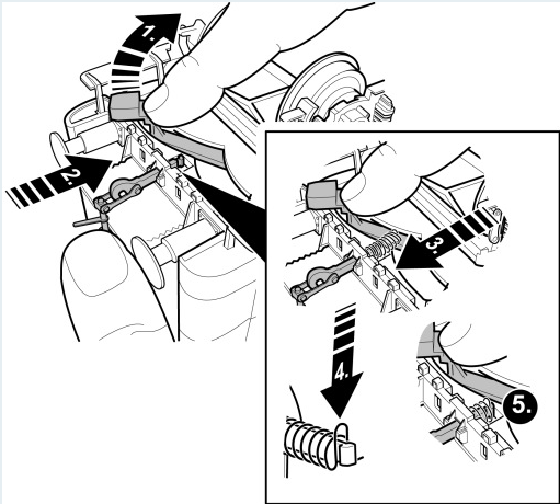

Primer kako naj bi zgledal koncni izdelek
