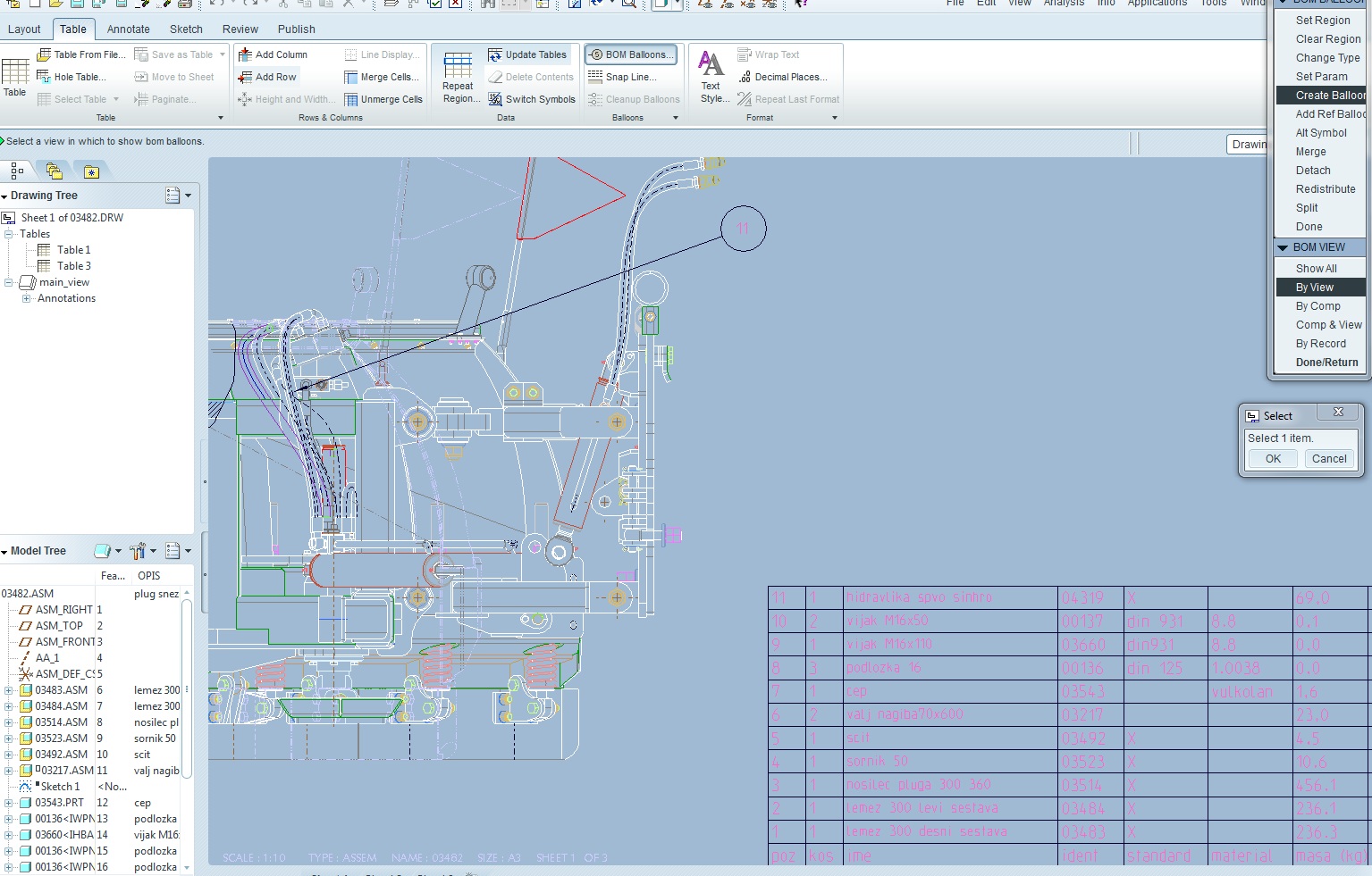

živjo. kdo ve kako se v ProE 5 naredi boom ballons?
hvala lp

živijo, jaz vem,
pa to niso boom (bum) ampak BOM; Bill of Materials,
en od načinov:

OdgovorNapisal/-a kitcar » 4.8.2011 11:41
najlepša hvala :wink:

še ena varianta za posamično izbiranje, da ni potrbno v BOM...: v risbi TABLE, v drevesu klik na .prt ali .asm in desna tipka...
Zadnjič spremenil vili, dne 4.8.2011 12:01, skupaj popravljeno 1 krat.
OdgovorNapisal/-a vili » 4.8.2011 11:51
pa še v risbi: klik na objekt in zopet desna tipka...

Podpira Proe 5 sledeče:
v assembly vržem 2 sestava (2x assembly) in ju še dodatno povežem (prvokotnost, razdalja itd), bo proe naredil v drawing-u kosovnico&bome za oba ?
Catia v5r19 ima s tem težave, saj upošteva samo 1 assembly.
ApfelŠtrudl
Prispevkov: 103
Pridružen: 3.10.2006 7:57
OdgovorNapisal/-a ssprbala » 9.8.2011 11:04
Seveda bo naredil, odvisno kako imaš narejeno zaglavje v kosovnici oziroma določene atribute za določanje balonov (Flat, Recursive).
